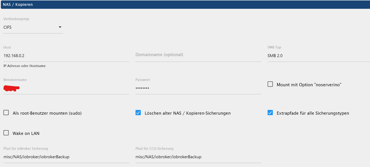

    @h07d0q
    Zeige mal deine NAS Einstellungen in Backitup
      • H h07d0q
        @h07d0q
        Versuch mal die Option noserverino zu aktivieren.
        Und mounten als root/sudo muss auch aktiv sein.
