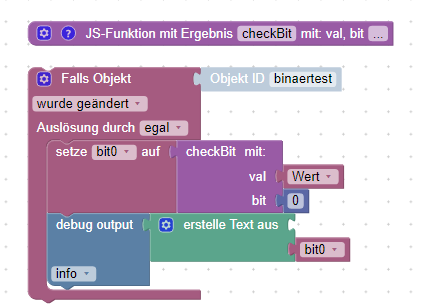

                @paul53 Ich habe mich zu früh gefreut.. Die Änderung des Objekts wird erkannt, ich bekomme aber immer "0" als Ergebnis. Habe das Blockly auch schon auf vier Bits erweitert, alle Bits bleiben immer "0". Zum Testen habe ich ein Objekt angelegt in das ich irgend eine Zahl eintrage, ist das mein Fehler?
                var val, bit, bit0, Wert;
                // Beschreibe diese Funktion …
                async function checkBit(val, bit) {
                    val >> bit;
                    return val & 1;
                on({id: 'javascript.0.Eigene_Datenpunkte.test.binaertest', change: "ne"}, async function (obj) {
                  var value = obj.state.val;
                  bit0 = await checkBit(Wert, 0);
                  console.log(('' + String(bit0)));
                //JTNDeG1sJTIweG1sbnMlM0QlMjJodHRwcyUzQSUyRiUyRmRldmVsb3BlcnMuZ29vZ2xlLmNvbSUyRmJsb2NrbHklMkZ4bWwlMjIlM0UlM0N2YXJpYWJsZXMlM0UlM0N2YXJpYWJsZSUyMGlkJTNEJTIyemVkMDJ1Z2NfciU3RCp5JTNCQyU3QyUzQihYcyUyMiUzRXZhbCUzQyUyRnZhcmlhYmxlJTNFJTNDdmFyaWFibGUlMjBpZCUzRCUyMjF5aWVfazJiS3Y3SlhCQiU1RGNkR3IlMjIlM0ViaXQlM0MlMkZ2YXJpYWJsZSUzRSUzQ3ZhcmlhYmxlJTIwaWQlM0QlMjJKTnUlN0QlNUUlN0IqQmF1MVJLUSlSWFcxJTJDJTIyJTNFYml0MCUzQyUyRnZhcmlhYmxlJTNFJTNDdmFyaWFibGUlMjBpZCUzRCUyMn5ZaVhJdFF+IWtvbVpfQjZ1R3olNUUlMjIlM0VXZXJ0JTNDJTJGdmFyaWFibGUlM0UlM0MlMkZ2YXJpYWJsZXMlM0UlM0NibG9jayUyMHR5cGUlM0QlMjJwcm9jZWR1cmVzX2RlZmN1c3RvbXJldHVybiUyMiUyMGlkJTNEJTIyQSUyRlpOJTdCJTNCZV8xQmZMN19Gckl6KFMlMjIlMjB4JTNEJTIyLTY2MyUyMiUyMHklM0QlMjItNzYzJTIyJTNFJTNDbXV0YXRpb24lMjBzdGF0ZW1lbnRzJTNEJTIyZmFsc2UlMjIlM0UlM0NhcmclMjBuYW1lJTNEJTIydmFsJTIyJTIwdmFyaWQlM0QlMjJ6ZWQwMnVnY19yJTdEKnklM0JDJTdDJTNCKFhzJTIyJTNFJTNDJTJGYXJnJTNFJTNDYXJnJTIwbmFtZSUzRCUyMmJpdCUyMiUyMHZhcmlkJTNEJTIyMXlpZV9rMmJLdjdKWEJCJTVEY2RHciUyMiUzRSUzQyUyRmFyZyUzRSUzQyUyRm11dGF0aW9uJTNFJTNDZmllbGQlMjBuYW1lJTNEJTIyTkFNRSUyMiUzRWNoZWNrQml0JTNDJTJGZmllbGQlM0UlM0NmaWVsZCUyMG5hbWUlM0QlMjJTQ1JJUFQlMjIlM0VkbUZzSUQ0JTJCSUdKcGREc05DbkpsZEhWeWJpQjJZV3dnSmlBeE93JTNEJTNEJTNDJTJGZmllbGQlM0UlM0Njb21tZW50JTIwcGlubmVkJTNEJTIyZmFsc2UlMjIlMjBoJTNEJTIyODAlMjIlMjB3JTNEJTIyMTYwJTIyJTNFQmVzY2hyZWliZSUyMGRpZXNlJTIwRnVua3Rpb24lMjAlRTIlODAlQTYlM0MlMkZjb21tZW50JTNFJTNDJTJGYmxvY2slM0UlM0NibG9jayUyMHR5cGUlM0QlMjJvbl9leHQlMjIlMjBpZCUzRCUyMkVtKW5SMDJxdFklMjUxJTNCJTJGJTVEM05aJTdCQiUyMiUyMHglM0QlMjItNjYzJTIyJTIweSUzRCUyMi03MTIlMjIlM0UlM0NtdXRhdGlvbiUyMHhtbG5zJTNEJTIyaHR0cCUzQSUyRiUyRnd3dy53My5vcmclMkYxOTk5JTJGeGh0bWwlMjIlMjBpdGVtcyUzRCUyMjElMjIlM0UlM0MlMkZtdXRhdGlvbiUzRSUzQ2ZpZWxkJTIwbmFtZSUzRCUyMkNPTkRJVElPTiUyMiUzRW5lJTNDJTJGZmllbGQlM0UlM0NmaWVsZCUyMG5hbWUlM0QlMjJBQ0tfQ09ORElUSU9OJTIyJTNFJTNDJTJGZmllbGQlM0UlM0N2YWx1ZSUyMG5hbWUlM0QlMjJPSUQwJTIyJTNFJTNDc2hhZG93JTIwdHlwZSUzRCUyMmZpZWxkX29pZCUyMiUyMGlkJTNEJTIya0lVcmVmfnBPJTJDJTIzXyU0MEclN0MlM0ZWJTNCN2UlMjIlM0UlM0NmaWVsZCUyMG5hbWUlM0QlMjJvaWQlMjIlM0VqYXZhc2NyaXB0LjAuRWlnZW5lX0RhdGVucHVua3RlLnRlc3QuYmluYWVydGVzdCUzQyUyRmZpZWxkJTNFJTNDJTJGc2hhZG93JTNFJTNDJTJGdmFsdWUlM0UlM0NzdGF0ZW1lbnQlMjBuYW1lJTNEJTIyU1RBVEVNRU5UJTIyJTNFJTNDYmxvY2slMjB0eXBlJTNEJTIydmFyaWFibGVzX3NldCUyMiUyMGlkJTNEJTIyJTdEJTVCJTNEJTJDTldpaTMySFRTSjAoIS5aSiUyMiUzRSUzQ2ZpZWxkJTIwbmFtZSUzRCUyMlZBUiUyMiUyMGlkJTNEJTIySk51JTdEJTVFJTdCKkJhdTFSS1EpUlhXMSUyQyUyMiUzRWJpdDAlM0MlMkZmaWVsZCUzRSUzQ3ZhbHVlJTIwbmFtZSUzRCUyMlZBTFVFJTIyJTNFJTNDYmxvY2slMjB0eXBlJTNEJTIycHJvY2VkdXJlc19jYWxsY3VzdG9tcmV0dXJuJTIyJTIwaWQlM0QlMjIlN0NhJTJGLWU2M0ZTJTdEU0IlN0JlaTUlMkMlMjUtYyUyMiUzRSUzQ211dGF0aW9uJTIwbmFtZSUzRCUyMmNoZWNrQml0JTIyJTNFJTNDYXJnJTIwbmFtZSUzRCUyMnZhbCUyMiUzRSUzQyUyRmFyZyUzRSUzQ2FyZyUyMG5hbWUlM0QlMjJiaXQlMjIlM0UlM0MlMkZhcmclM0UlM0MlMkZtdXRhdGlvbiUzRSUzQ3ZhbHVlJTIwbmFtZSUzRCUyMkFSRzAlMjIlM0UlM0NibG9jayUyMHR5cGUlM0QlMjJ2YXJpYWJsZXNfZ2V0JTIyJTIwaWQlM0QlMjJ0Nk9lTCUzRCU3QjZzKCgxWWhsVXF5bmglMjIlM0UlM0NmaWVsZCUyMG5hbWUlM0QlMjJWQVIlMjIlMjBpZCUzRCUyMn5ZaVhJdFF+IWtvbVpfQjZ1R3olNUUlMjIlM0VXZXJ0JTNDJTJGZmllbGQlM0UlM0MlMkZibG9jayUzRSUzQyUyRnZhbHVlJTNFJTNDdmFsdWUlMjBuYW1lJTNEJTIyQVJHMSUyMiUzRSUzQ2Jsb2NrJTIwdHlwZSUzRCUyMm1hdGhfbnVtYmVyJTIyJTIwaWQlM0QlMjJidm8lMjV5VCU1RTQzQ2dXbSU3Q1daNiUyNSU1QiUyQiUyMiUzRSUzQ2ZpZWxkJTIwbmFtZSUzRCUyMk5VTSUyMiUzRTAlM0MlMkZmaWVsZCUzRSUzQyUyRmJsb2NrJTNFJTNDJTJGdmFsdWUlM0UlM0MlMkZibG9jayUzRSUzQyUyRnZhbHVlJTNFJTNDbmV4dCUzRSUzQ2Jsb2NrJTIwdHlwZSUzRCUyMmRlYnVnJTIyJTIwaWQlM0QlMjJrNkQyeDRIWDAlMkZFb2tqKm1fLkxwJTIyJTNFJTNDZmllbGQlMjBuYW1lJTNEJTIyU2V2ZXJpdHklMjIlM0Vsb2clM0MlMkZmaWVsZCUzRSUzQ3ZhbHVlJTIwbmFtZSUzRCUyMlRFWFQlMjIlM0UlM0NzaGFkb3clMjB0eXBlJTNEJTIydGV4dCUyMiUyMGlkJTNEJTIySSUzQnhrJTI1cW9WLVRvJTNCb3lEY2k0NFElMjIlM0UlM0NmaWVsZCUyMG5hbWUlM0QlMjJURVhUJTIyJTNFdGVzdCUzQyUyRmZpZWxkJTNFJTNDJTJGc2hhZG93JTNFJTNDYmxvY2slMjB0eXBlJTNEJTIydGV4dF9qb2luJTIyJTIwaWQlM0QlMjJ0JTJDJTdDUnRIJTVCUjFBQnJ0KCU2MCUzRE9LY3glMjIlM0UlM0NtdXRhdGlvbiUyMGl0ZW1zJTNEJTIyMiUyMiUzRSUzQyUyRm11dGF0aW9uJTNFJTNDdmFsdWUlMjBuYW1lJTNEJTIyQUREMSUyMiUzRSUzQ2Jsb2NrJTIwdHlwZSUzRCUyMnZhcmlhYmxlc19nZXQlMjIlMjBpZCUzRCUyMmZtbSpvN1l0ITAlNUQlMjVYUkRvZFVpKSUyMiUzRSUzQ2ZpZWxkJTIwbmFtZSUzRCUyMlZBUiUyMiUyMGlkJTNEJTIySk51JTdEJTVFJTdCKkJhdTFSS1EpUlhXMSUyQyUyMiUzRWJpdDAlM0MlMkZmaWVsZCUzRSUzQyUyRmJsb2NrJTNFJTNDJTJGdmFsdWUlM0UlM0MlMkZibG9jayUzRSUzQyUyRnZhbHVlJTNFJTNDJTJGYmxvY2slM0UlM0MlMkZuZXh0JTNFJTNDJTJGYmxvY2slM0UlM0MlMkZzdGF0ZW1lbnQlM0UlM0MlMkZibG9jayUzRSUzQyUyRnhtbCUzRQ==
                F 1 Antwort Letzte Antwort
                • A Aiouh
                      val >> bit;
                      return val & 1;

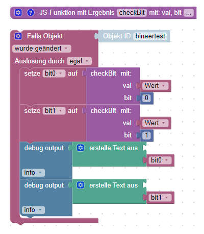

                    @fastfoot Ich dachte ich hätte es jetzt kapiert, aber jetzt sind immer beide Werte gleich :(
                    var val, bit, bit0, bit1;
                        val >> bit;
                        return val & 1;
                      bit0 = await checkBit((obj.state ? obj.state.val : ""), 0);
                      bit1 = await checkBit((obj.state ? obj.state.val : ""), 1);
                      console.log(('' + String(bit1)));
                    //JTNDeG1sJTIweG1sbnMlM0QlMjJodHRwcyUzQSUyRiUyRmRldmVsb3BlcnMuZ29vZ2xlLmNvbSUyRmJsb2NrbHklMkZ4bWwlMjIlM0UlM0N2YXJpYWJsZXMlM0UlM0N2YXJpYWJsZSUyMGlkJTNEJTIyemVkMDJ1Z2NfciU3RCp5JTNCQyU3QyUzQihYcyUyMiUzRXZhbCUzQyUyRnZhcmlhYmxlJTNFJTNDdmFyaWFibGUlMjBpZCUzRCUyMjF5aWVfazJiS3Y3SlhCQiU1RGNkR3IlMjIlM0ViaXQlM0MlMkZ2YXJpYWJsZSUzRSUzQ3ZhcmlhYmxlJTIwaWQlM0QlMjJKTnUlN0QlNUUlN0IqQmF1MVJLUSlSWFcxJTJDJTIyJTNFYml0MCUzQyUyRnZhcmlhYmxlJTNFJTNDdmFyaWFibGUlMjBpZCUzRCUyMiU1QmoqUDVRZiU3Q3h6JTYwSHMlMjRQcWZJc0klMjIlM0ViaXQxJTNDJTJGdmFyaWFibGUlM0UlM0MlMkZ2YXJpYWJsZXMlM0UlM0NibG9jayUyMHR5cGUlM0QlMjJwcm9jZWR1cmVzX2RlZmN1c3RvbXJldHVybiUyMiUyMGlkJTNEJTIyQSUyRlpOJTdCJTNCZV8xQmZMN19Gckl6KFMlMjIlMjB4JTNEJTIyLTY2MyUyMiUyMHklM0QlMjItNzYzJTIyJTNFJTNDbXV0YXRpb24lMjBzdGF0ZW1lbnRzJTNEJTIyZmFsc2UlMjIlM0UlM0NhcmclMjBuYW1lJTNEJTIydmFsJTIyJTIwdmFyaWQlM0QlMjJ6ZWQwMnVnY19yJTdEKnklM0JDJTdDJTNCKFhzJTIyJTNFJTNDJTJGYXJnJTNFJTNDYXJnJTIwbmFtZSUzRCUyMmJpdCUyMiUyMHZhcmlkJTNEJTIyMXlpZV9rMmJLdjdKWEJCJTVEY2RHciUyMiUzRSUzQyUyRmFyZyUzRSUzQyUyRm11dGF0aW9uJTNFJTNDZmllbGQlMjBuYW1lJTNEJTIyTkFNRSUyMiUzRWNoZWNrQml0JTNDJTJGZmllbGQlM0UlM0NmaWVsZCUyMG5hbWUlM0QlMjJTQ1JJUFQlMjIlM0VkbUZzSUQ0JTJCSUdKcGREc05DbkpsZEhWeWJpQjJZV3dnSmlBeE93JTNEJTNEJTNDJTJGZmllbGQlM0UlM0Njb21tZW50JTIwcGlubmVkJTNEJTIyZmFsc2UlMjIlMjBoJTNEJTIyODAlMjIlMjB3JTNEJTIyMTYwJTIyJTNFQmVzY2hyZWliZSUyMGRpZXNlJTIwRnVua3Rpb24lMjAlRTIlODAlQTYlM0MlMkZjb21tZW50JTNFJTNDJTJGYmxvY2slM0UlM0NibG9jayUyMHR5cGUlM0QlMjJvbl9leHQlMjIlMjBpZCUzRCUyMkVtKW5SMDJxdFklMjUxJTNCJTJGJTVEM05aJTdCQiUyMiUyMHglM0QlMjItNjYzJTIyJTIweSUzRCUyMi03MTIlMjIlM0UlM0NtdXRhdGlvbiUyMHhtbG5zJTNEJTIyaHR0cCUzQSUyRiUyRnd3dy53My5vcmclMkYxOTk5JTJGeGh0bWwlMjIlMjBpdGVtcyUzRCUyMjElMjIlM0UlM0MlMkZtdXRhdGlvbiUzRSUzQ2ZpZWxkJTIwbmFtZSUzRCUyMkNPTkRJVElPTiUyMiUzRW5lJTNDJTJGZmllbGQlM0UlM0NmaWVsZCUyMG5hbWUlM0QlMjJBQ0tfQ09ORElUSU9OJTIyJTNFJTNDJTJGZmllbGQlM0UlM0N2YWx1ZSUyMG5hbWUlM0QlMjJPSUQwJTIyJTNFJTNDc2hhZG93JTIwdHlwZSUzRCUyMmZpZWxkX29pZCUyMiUyMGlkJTNEJTIya0lVcmVmfnBPJTJDJTIzXyU0MEclN0MlM0ZWJTNCN2UlMjIlM0UlM0NmaWVsZCUyMG5hbWUlM0QlMjJvaWQlMjIlM0VqYXZhc2NyaXB0LjAuRWlnZW5lX0RhdGVucHVua3RlLnRlc3QuYmluYWVydGVzdCUzQyUyRmZpZWxkJTNFJTNDJTJGc2hhZG93JTNFJTNDJTJGdmFsdWUlM0UlM0NzdGF0ZW1lbnQlMjBuYW1lJTNEJTIyU1RBVEVNRU5UJTIyJTNFJTNDYmxvY2slMjB0eXBlJTNEJTIydmFyaWFibGVzX3NldCUyMiUyMGlkJTNEJTIyJTdEJTVCJTNEJTJDTldpaTMySFRTSjAoIS5aSiUyMiUzRSUzQ2ZpZWxkJTIwbmFtZSUzRCUyMlZBUiUyMiUyMGlkJTNEJTIySk51JTdEJTVFJTdCKkJhdTFSS1EpUlhXMSUyQyUyMiUzRWJpdDAlM0MlMkZmaWVsZCUzRSUzQ3ZhbHVlJTIwbmFtZSUzRCUyMlZBTFVFJTIyJTNFJTNDYmxvY2slMjB0eXBlJTNEJTIycHJvY2VkdXJlc19jYWxsY3VzdG9tcmV0dXJuJTIyJTIwaWQlM0QlMjIlN0NhJTJGLWU2M0ZTJTdEU0IlN0JlaTUlMkMlMjUtYyUyMiUzRSUzQ211dGF0aW9uJTIwbmFtZSUzRCUyMmNoZWNrQml0JTIyJTNFJTNDYXJnJTIwbmFtZSUzRCUyMnZhbCUyMiUzRSUzQyUyRmFyZyUzRSUzQ2FyZyUyMG5hbWUlM0QlMjJiaXQlMjIlM0UlM0MlMkZhcmclM0UlM0MlMkZtdXRhdGlvbiUzRSUzQ3ZhbHVlJTIwbmFtZSUzRCUyMkFSRzAlMjIlM0UlM0NibG9jayUyMHR5cGUlM0QlMjJvbl9zb3VyY2UlMjIlMjBpZCUzRCUyMnMlN0JqJTNBZy11NUtNVSUyNEM1eWlrbHM1JTIyJTNFJTNDZmllbGQlMjBuYW1lJTNEJTIyQVRUUiUyMiUzRXN0YXRlLnZhbCUzQyUyRmZpZWxkJTNFJTNDJTJGYmxvY2slM0UlM0MlMkZ2YWx1ZSUzRSUzQ3ZhbHVlJTIwbmFtZSUzRCUyMkFSRzElMjIlM0UlM0NibG9jayUyMHR5cGUlM0QlMjJtYXRoX251bWJlciUyMiUyMGlkJTNEJTIyYnZvJTI1eVQlNUU0M0NnV20lN0NXWjYlMjUlNUIlMkIlMjIlM0UlM0NmaWVsZCUyMG5hbWUlM0QlMjJOVU0lMjIlM0UwJTNDJTJGZmllbGQlM0UlM0MlMkZibG9jayUzRSUzQyUyRnZhbHVlJTNFJTNDJTJGYmxvY2slM0UlM0MlMkZ2YWx1ZSUzRSUzQ25leHQlM0UlM0NibG9jayUyMHR5cGUlM0QlMjJ2YXJpYWJsZXNfc2V0JTIyJTIwaWQlM0QlMjJHYVQlMkZQVnpWcm9ISmpEUUdjJTVCZiU1QiUyMiUzRSUzQ2ZpZWxkJTIwbmFtZSUzRCUyMlZBUiUyMiUyMGlkJTNEJTIyJTVCaipQNVFmJTdDeHolNjBIcyUyNFBxZklzSSUyMiUzRWJpdDElM0MlMkZmaWVsZCUzRSUzQ3ZhbHVlJTIwbmFtZSUzRCUyMlZBTFVFJTIyJTNFJTNDYmxvY2slMjB0eXBlJTNEJTIycHJvY2VkdXJlc19jYWxsY3VzdG9tcmV0dXJuJTIyJTIwaWQlM0QlMjJSS0pQJTJCLWxrSzdWZE9Td0clMjM3ZiUzQSUyMiUzRSUzQ211dGF0aW9uJTIwbmFtZSUzRCUyMmNoZWNrQml0JTIyJTNFJTNDYXJnJTIwbmFtZSUzRCUyMnZhbCUyMiUzRSUzQyUyRmFyZyUzRSUzQ2FyZyUyMG5hbWUlM0QlMjJiaXQlMjIlM0UlM0MlMkZhcmclM0UlM0MlMkZtdXRhdGlvbiUzRSUzQ3ZhbHVlJTIwbmFtZSUzRCUyMkFSRzAlMjIlM0UlM0NibG9jayUyMHR5cGUlM0QlMjJvbl9zb3VyY2UlMjIlMjBpZCUzRCUyMkZVJTNGJTQwZiUzRjNBb0drYk4yaTd0UzY3JTIyJTNFJTNDZmllbGQlMjBuYW1lJTNEJTIyQVRUUiUyMiUzRXN0YXRlLnZhbCUzQyUyRmZpZWxkJTNFJTNDJTJGYmxvY2slM0UlM0MlMkZ2YWx1ZSUzRSUzQ3ZhbHVlJTIwbmFtZSUzRCUyMkFSRzElMjIlM0UlM0NibG9jayUyMHR5cGUlM0QlMjJtYXRoX251bWJlciUyMiUyMGlkJTNEJTIyejdPJTYwIVc5RVhhS1A2UkE1JTNCJTIzTG8lMjIlM0UlM0NmaWVsZCUyMG5hbWUlM0QlMjJOVU0lMjIlM0UxJTNDJTJGZmllbGQlM0UlM0MlMkZibG9jayUzRSUzQyUyRnZhbHVlJTNFJTNDJTJGYmxvY2slM0UlM0MlMkZ2YWx1ZSUzRSUzQ25leHQlM0UlM0NibG9jayUyMHR5cGUlM0QlMjJkZWJ1ZyUyMiUyMGlkJTNEJTIyazZEMng0SFgwJTJGRW9raiptXy5McCUyMiUzRSUzQ2ZpZWxkJTIwbmFtZSUzRCUyMlNldmVyaXR5JTIyJTNFbG9nJTNDJTJGZmllbGQlM0UlM0N2YWx1ZSUyMG5hbWUlM0QlMjJURVhUJTIyJTNFJTNDc2hhZG93JTIwdHlwZSUzRCUyMnRleHQlMjIlMjBpZCUzRCUyMkklM0J4ayUyNXFvVi1UbyUzQm95RGNpNDRRJTIyJTNFJTNDZmllbGQlMjBuYW1lJTNEJTIyVEVYVCUyMiUzRXRlc3QlM0MlMkZmaWVsZCUzRSUzQyUyRnNoYWRvdyUzRSUzQ2Jsb2NrJTIwdHlwZSUzRCUyMnRleHRfam9pbiUyMiUyMGlkJTNEJTIydCUyQyU3Q1J0SCU1QlIxQUJydCglNjAlM0RPS2N4JTIyJTNFJTNDbXV0YXRpb24lMjBpdGVtcyUzRCUyMjIlMjIlM0UlM0MlMkZtdXRhdGlvbiUzRSUzQ3ZhbHVlJTIwbmFtZSUzRCUyMkFERDElMjIlM0UlM0NibG9jayUyMHR5cGUlM0QlMjJ2YXJpYWJsZXNfZ2V0JTIyJTIwaWQlM0QlMjJmbW0qbzdZdCEwJTVEJTI1WFJEb2RVaSklMjIlM0UlM0NmaWVsZCUyMG5hbWUlM0QlMjJWQVIlMjIlMjBpZCUzRCUyMkpOdSU3RCU1RSU3QipCYXUxUktRKVJYVzElMkMlMjIlM0ViaXQwJTNDJTJGZmllbGQlM0UlM0MlMkZibG9jayUzRSUzQyUyRnZhbHVlJTNFJTNDJTJGYmxvY2slM0UlM0MlMkZ2YWx1ZSUzRSUzQ25leHQlM0UlM0NibG9jayUyMHR5cGUlM0QlMjJkZWJ1ZyUyMiUyMGlkJTNEJTIyRUN3JTIzak1IYklEJTdDX255TFAlMkJ3dyUzQiUyMiUzRSUzQ2ZpZWxkJTIwbmFtZSUzRCUyMlNldmVyaXR5JTIyJTNFbG9nJTNDJTJGZmllbGQlM0UlM0N2YWx1ZSUyMG5hbWUlM0QlMjJURVhUJTIyJTNFJTNDc2hhZG93JTIwdHlwZSUzRCUyMnRleHQlMjIlM0UlM0NmaWVsZCUyMG5hbWUlM0QlMjJURVhUJTIyJTNFdGVzdCUzQyUyRmZpZWxkJTNFJTNDJTJGc2hhZG93JTNFJTNDYmxvY2slMjB0eXBlJTNEJTIydGV4dF9qb2luJTIyJTIwaWQlM0QlMjIlMjMlM0ZXbmZHa1Y3bE5KSjduY1RsMCUzQiUyMiUzRSUzQ211dGF0aW9uJTIwaXRlbXMlM0QlMjIyJTIyJTNFJTNDJTJGbXV0YXRpb24lM0UlM0N2YWx1ZSUyMG5hbWUlM0QlMjJBREQxJTIyJTNFJTNDYmxvY2slMjB0eXBlJTNEJTIydmFyaWFibGVzX2dldCUyMiUyMGlkJTNEJTIyJTIzcikub1VVdXolNUJWMCUzQmUlNUR6XyU0MFB4JTIyJTNFJTNDZmllbGQlMjBuYW1lJTNEJTIyVkFSJTIyJTIwaWQlM0QlMjIlNUJqKlA1UWYlN0N4eiU2MEhzJTI0UHFmSXNJJTIyJTNFYml0MSUzQyUyRmZpZWxkJTNFJTNDJTJGYmxvY2slM0UlM0MlMkZ2YWx1ZSUzRSUzQyUyRmJsb2NrJTNFJTNDJTJGdmFsdWUlM0UlM0MlMkZibG9jayUzRSUzQyUyRm5leHQlM0UlM0MlMkZibG9jayUzRSUzQyUyRm5leHQlM0UlM0MlMkZibG9jayUzRSUzQyUyRm5leHQlM0UlM0MlMkZibG9jayUzRSUzQyUyRnN0YXRlbWVudCUzRSUzQyUyRmJsb2NrJTNFJTNDJTJGeG1sJTNF

                      @aiouh ja und wie ist dein Eingangswert? Also der Wert des Triggers? Poste doch auch mal deinen Blocklyexport

                        @fastfoot Ich habe gerade versuchsweise auf das Objekt mit Binärwert umgestellt, das auch am Ende ausgewertet werden soll.
                        Das sieht so aus 10110001000011101110101010000100110
                        Mein Ergebnis ist "0" für Bit0 und Bit1

                          @aiouh Das Problem hier ist dass der Shift Befehk(>>) den Wert bereits verändert. Besser wäre hier deshalb_
                          return +((val & Math.pow(2,bit)) > 0);
                          Wert wird mit dem Bit undiert und dann geprüft ob dieser Wert > 0 ist. das + macht eine Zahl aus dem boolschen Wert
                          iobroker läuft unter Docker auf QNAP TS-451+
                          SkriptRecovery: https://forum.iobroker.net/post/930558

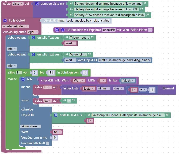

                                    @fastfoot Wow das klappt ja super. Jetzt fehlt mir nur noch, dass ich jedem gesetzten Bit einen Text zuordnen kann. Also falls Bit1 gesetzt (true?) dann "Text für Bit1" in entsprechendes Objekt schreiben. Bei einfachen scripts krieg ich das ja noch hin aber wie baue ich das hier ein ? Auch wenn das blöd ist, dass ich das nicht selbst hinkriege bin ich natürlich echt dankbar für die Hilfe.
                                    21:50:04.135	info	javascript.0 (20021) script.js.test.binärtest_2: Bit Nr 1 ist nicht gesetzt
                                    21:50:04.135	info	javascript.0 (20021) script.js.test.binärtest_2: Bit Nr 2 ist gesetzt
                                    21:50:04.135	info	javascript.0 (20021) script.js.test.binärtest_2: Bit Nr 3 ist nicht gesetzt
                                    21:50:04.135	info	javascript.0 (20021) script.js.test.binärtest_2: Bit Nr 4 ist nicht gesetzt
                                    21:50:04.135	info	javascript.0 (20021) script.js.test.binärtest_2: Bit Nr 5 ist gesetzt
                                    21:50:04.136	info	javascript.0 (20021) script.js.test.binärtest_2: Bit Nr 6 ist nicht gesetzt
                                    21:50:04.136	info	javascript.0 (20021) script.js.test.binärtest_2: Bit Nr 7 ist nicht gesetzt
                                    21:50:04.136	info	javascript.0 (20021) script.js.test.binärtest_2: Bit Nr 8 ist nicht gesetzt
                                    21:50:04.136	info	javascript.0 (20021) script.js.test.binärtest_2: Bit Nr 9 ist nicht gesetzt
                                    21:50:04.136	info	javascript.0 (20021) script.js.test.binärtest_2: Bit Nr 10 ist gesetzt
                                    21:50:04.136	info	javascript.0 (20021) script.js.test.binärtest_2: Bit Nr 11 ist nicht gesetzt
                                    21:50:04.136	info	javascript.0 (20021) script.js.test.binärtest_2: Bit Nr 12 ist gesetzt
                                    21:50:04.136	info	javascript.0 (20021) script.js.test.binärtest_2: Bit Nr 13 ist nicht gesetzt
                                    21:50:04.136	info	javascript.0 (20021) script.js.test.binärtest_2: Bit Nr 14 ist gesetzt
                                    21:50:04.136	info	javascript.0 (20021) script.js.test.binärtest_2: Bit Nr 15 ist nicht gesetzt
                                    21:50:04.136	info	javascript.0 (20021) script.js.test.binärtest_2: Bit Nr 16 ist gesetzt
                                    21:50:04.137	info	javascript.0 (20021) script.js.test.binärtest_2: Bit Nr 17 ist gesetzt
                                    21:50:04.137	info	javascript.0 (20021) script.js.test.binärtest_2: Bit Nr 18 ist gesetzt
                                    21:50:04.137	info	javascript.0 (20021) script.js.test.binärtest_2: Bit Nr 19 ist nicht gesetzt
                                    21:50:04.137	info	javascript.0 (20021) script.js.test.binärtest_2: Bit Nr 20 ist gesetzt
                                    21:50:04.137	info	javascript.0 (20021) script.js.test.binärtest_2: Bit Nr 21 ist gesetzt
                                    21:50:04.137	info	javascript.0 (20021) script.js.test.binärtest_2: Bit Nr 22 ist gesetzt
                                    21:50:04.137	info	javascript.0 (20021) script.js.test.binärtest_2: Bit Nr 23 ist nicht gesetzt
                                    21:50:04.137	info	javascript.0 (20021) script.js.test.binärtest_2: Bit Nr 24 ist nicht gesetzt
                                    21:50:04.137	info	javascript.0 (20021) script.js.test.binärtest_2: Bit Nr 25 ist nicht gesetzt
                                    • A Aiouh

                                      F Offline
                                      F Offline
                                      fastfoot
                                      @aiouh Da bleiben wohl nur 32xFalls Blöcke
                                      A paul53P 3 Antworten Letzte Antwort

                                        @fastfoot Vielen Vielen Dank. Die Texte wurden jetzt einmal geschrieben und werden nicht mehr aktualisiert. Ist wohl zu spät. Ich setz mich morgen nochmal mit frischem Kopf dran.
                                        • A Aiouh
                                          @aiouh
                                          Der Wert muss eine Zahl sein - kein String. Ich habe die Funktion checkBit(val, bit) korrigiert:
                                          return val >> bit & 1;
