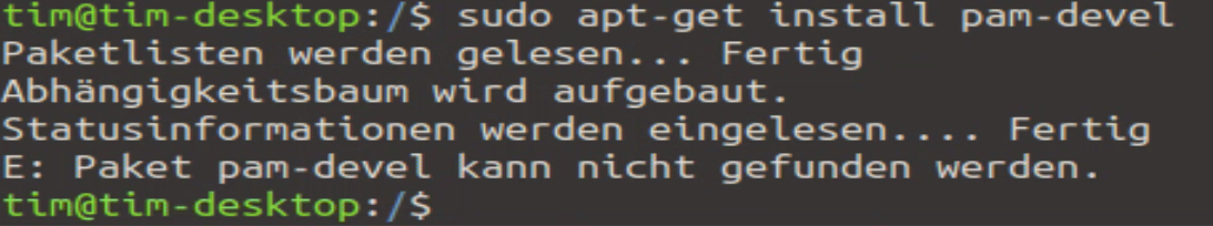

      Moin Zusammen,
      ich bekomme folgenden Fehler:
      Allerdings kann das paket nicht gefunden werden:
      Wo bekomme ich pam-devel her?
      LG Tim
      • Thomas Braun
        Thomas Braun Most Active @KingStylesDE last edited by Thomas Braun
        @kingstylesde
        Welche Distribution?
        Und bitte keine Screenshots von Konsolentext.
        Für Konsolenausgaben gibt es CodeTags.
        Debian?
        Versuch
        sudo apt install libpam0g-dev
        • K
          KingStylesDE last edited by KingStylesDE
          Okay, sorry, werde mich zukünftig dran halten.
          Ich habe Ubuntu Mate 20.04.1 auf meinem RaspberryPi B4 8GB laufen.
          habe
          Ausgeführt, Ergebnis:
          tim@tim-desktop:~$ sudo apt install libpam0g-dev
          Abhängigkeitsbaum wird aufgebaut.
          Statusinformationen werden eingelesen.... Fertig
          libpam0g-dev ist schon die neueste Version (1.3.1-5ubuntu4.1).
          Das folgende Paket wurde automatisch installiert und wird nicht mehr benötigt:
          libllvm10
          Verwenden Sie »sudo apt autoremove«, um es zu entfernen.
          0 aktualisiert, 0 neu installiert, 0 zu entfernen und 0 nicht aktualisiert.
          LG Tim

          • Thomas Braun
            @kingstylesde
            Welcher Adapter verlangt denn danach?
            yahka?
            Denn eigentlich müssten in der libpam0g-dev die Developer-Header drin sein.
            libpam0g selber ist aber installiert?
