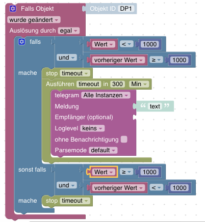

      Hallo Zusammen
      Ich suche die Blockly Spezialisten unter Euch.
      Ich habe einen Whirlpool, der hat die Eigenschaft 48h nach dem letzten verbrauch die Heizung dauerhaft abzuschalten.
      So kann es passieren, dass der Pool kalt ist wenn ihn gebrauchen will.
      Jetzt habe ich einen Shelly 1PM eingebaut und dachte jetzt erkenne ich das am Stromverbrauch.
      Falsch gedacht, wenn der Pool warm genug ist, Stellt die Heizung auch ab. Also auch weniger Stromverbrauch.
      Jetzt dachte ich, ich mache einen Whatsapp Alarm wenn die Heizung seit 5 Stunden nicht mehr an war.
      Das ist aber mein Problem, Ich weiss nicht wie ich das Programmieren kann.
      Würde mir jemand behilflich sein?
      Also Watsapp senden kann ich, was ich nicht weiss wie ich es machen muss, dass es nach 5h unter <1000 W und fals es wider über 1000 W Timer wider zurückgestellt wird.
      Danke für die Hilfe schon mal im voraus.
      Grüsse Stefan

        @bumm das in etwa könnte passen

        Du solltest jedoch prüfen ob es Schwankungen um die 1000W gibt, dann sollte eine Hysterese rein (z.B- 980 und 1100 statt exakt 1000)
        Soll zur Meldung auch noch etwas geschaltet werden, dann einfach um entsprechende "steuere"-Elemente erweitern

          @bbtown ObjectId muss geändert werden auf Wert.

            @mcu sagte in Pool Heizung überwachen:
            Du hast völlig recht, ich habe den Screenshot geändert.
            Danke dir für den Hinweis 👍

              @bbtown Danke für deine Hilfe
              Funktioniert.
