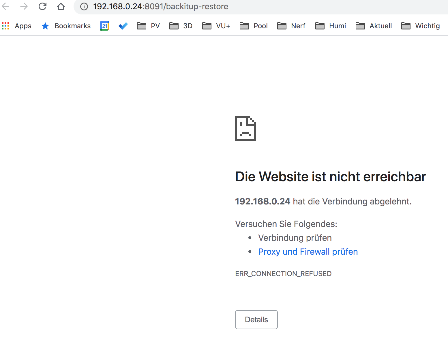

            • Er holt sich nicht das hinterlegt Backup im Ordner und startet normal ohne das Backup
            • Er holt sich das Backup , ist aber danach nicht erreichbar .

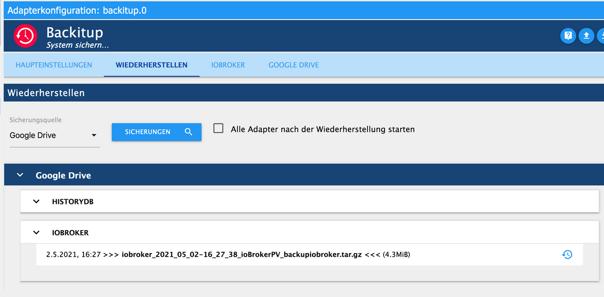

              HumidorH Offline
              HumidorH Offline
              Humidor
              schrieb am zuletzt editiert von Humidor
              @glasfaser er nimmt das Backup nicht bei Erstellung, egal wohin ich es kopiere
              im Backitup Local findet er nichts.
              nun hat doch mal Google Drive funktioniert, nun rappelt er, scheint mir aber nicht zu funktionieren ?
              sollte nicht unter /docker/iobroker/ auch mal files eingetragen werden? ist immer noch leer
              BG

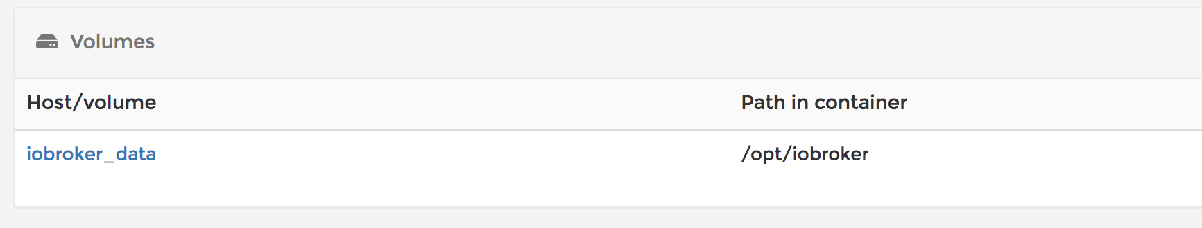

                  HumidorH Offline
                  HumidorH Offline
                  Humidor
                  @glasfaser habs nach Anleitung gemacht (portainer)
                  BG

                      HumidorH Offline
                      HumidorH Offline
                      Humidor
                      @glasfaser habe ich schon probiert, dann stürzt der Container ab, gibt eine Fehlermeldung von der Syno.
                      das habe ich gerade gefunden im portainer:
                      Mount path	/volume1/@docker/volumes/iobroker_data/_data
                      hmm
                      BG
                      • HumidorH Humidor
                        hmm
                        GlasfaserG Offline
                        GlasfaserG Offline
                        Glasfaser
                        @humidor sagte in (Syno/Docker) wie spielt man das Backup ein ?:
                        und wie lautet die Fehlermeldung .
                        Dann sucht er das Backup im Unterordener _data , bzw. dort ist alles von ioBroker
                        HumidorH 1 Antwort Letzte Antwort

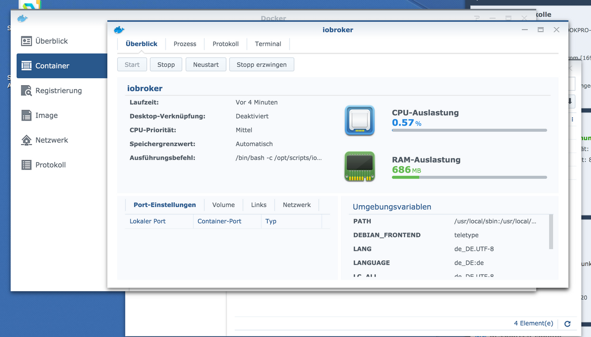

                            HumidorH Offline
                            HumidorH Offline
                            Humidor

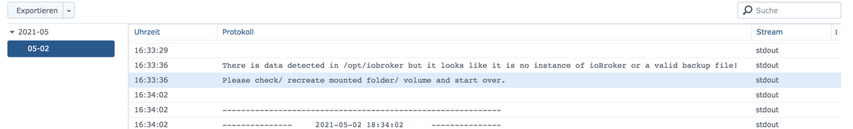

                            @humidor über Docker (nicht portainer) kommt ein Absturz
                            BG
                            • HumidorH Humidor
                              GlasfaserG Offline
                              GlasfaserG Offline
                              Glasfaser
                              @humidor
                              Ja , er sagt da ist was falsch .
                              Schau das der Unterordner _data und die history Datei dort nicht mehr vorhanden ist .
                              Zeige mir mal ein Screenshot von dem Mount / Volume .

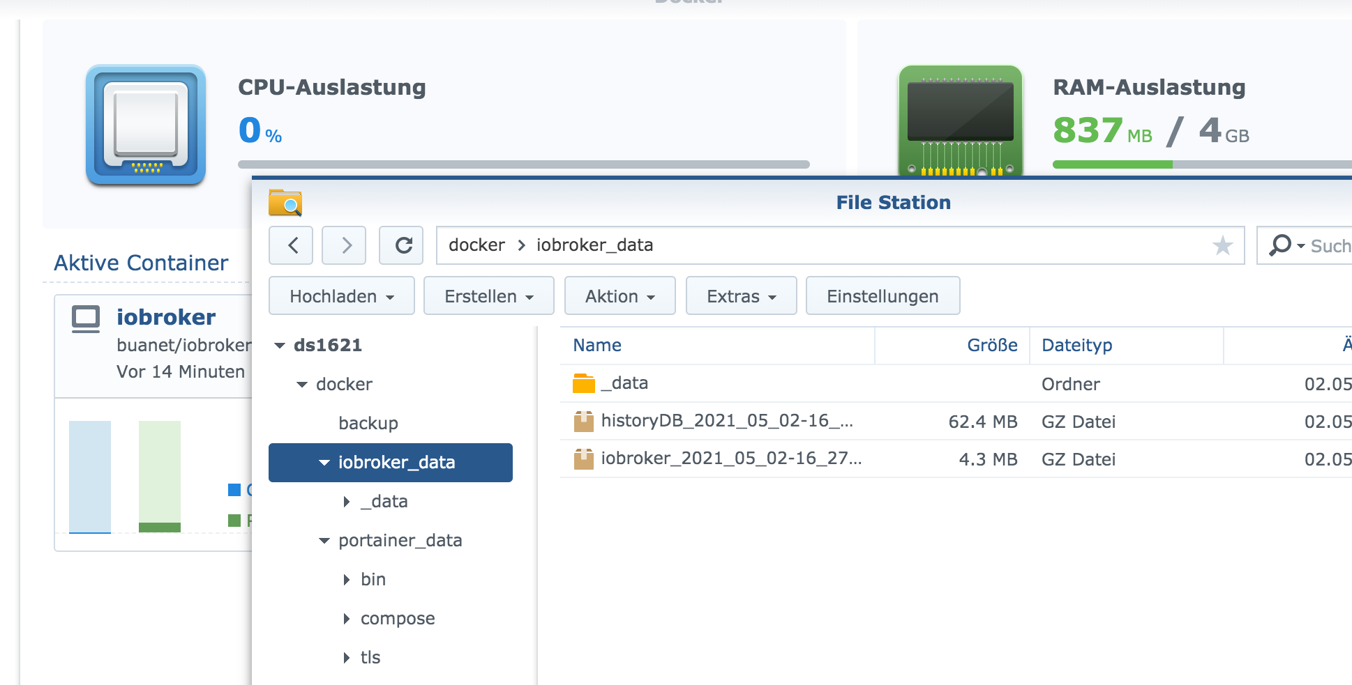

                                HumidorH Offline
                                HumidorH Offline
                                Humidor

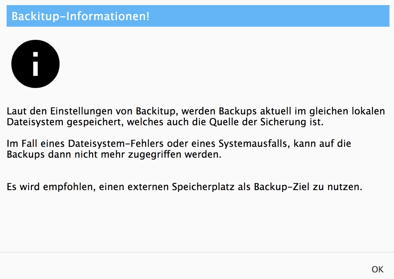

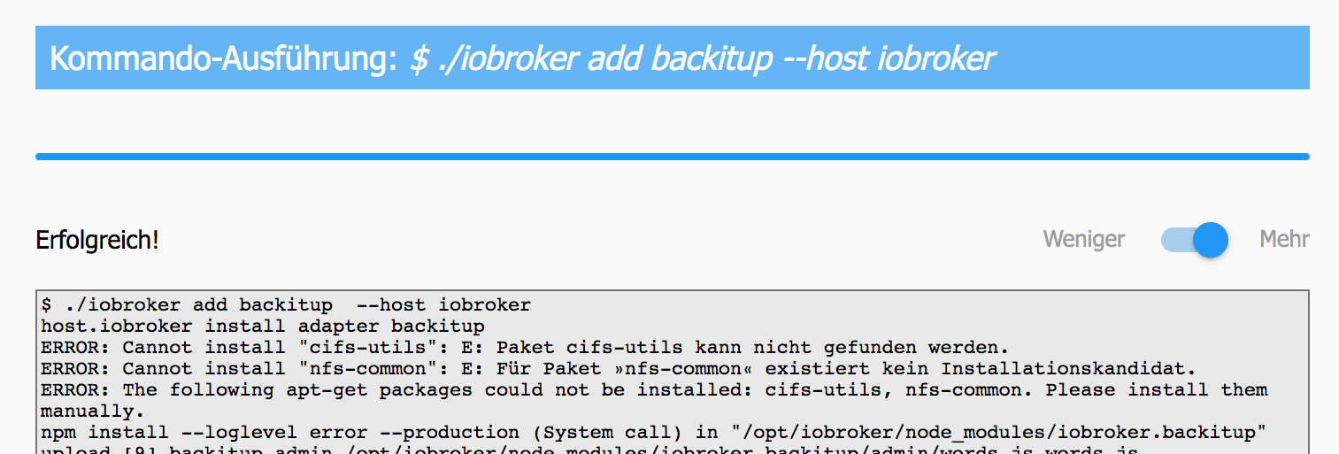

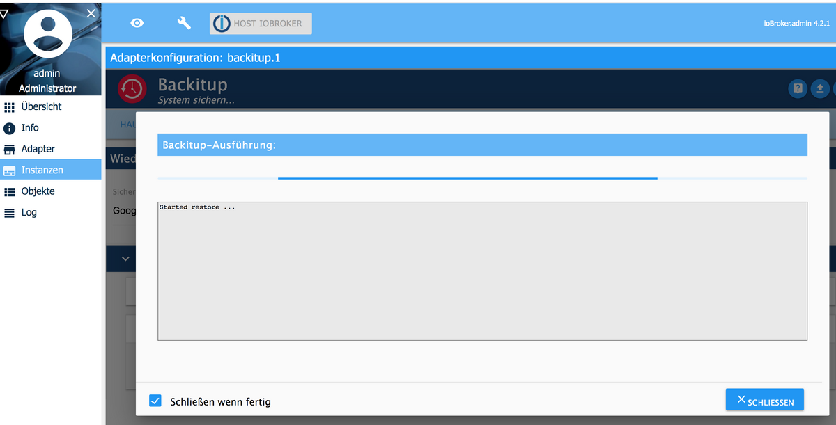

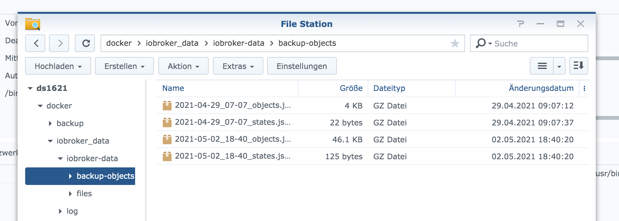

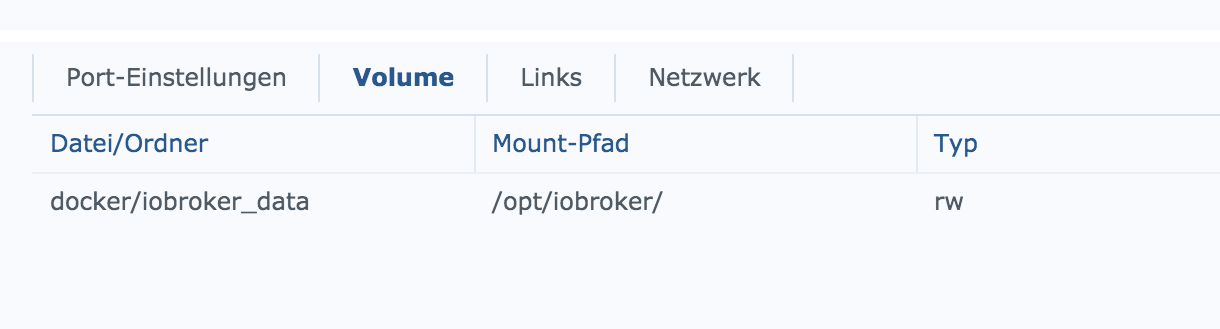

                                @glasfaser ich hab alles gelöscht, jetzt startet der Container, files kommen rein in docker/iobroker_data, iobroker läuft
                                wo finde ich die Mounts?
                                kann ich das Backup jetzt hier einspielen ?
                                installation vom Adapter (error?):
                                meldung:
                                und wiederherstellung local findet er nix.
                                probiere ich es über google drive, will er einen neuen Tab öffnen und das wars....
                                Bildschirmfoto 2021-05-02 um 18.53.09.png Bildschirmfoto 2021-05-02 um 18.53.05.png
                                BG

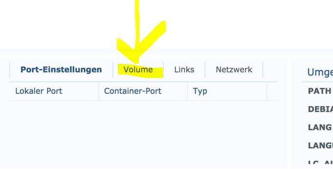

                                  GlasfaserG Offline
                                  GlasfaserG Offline
                                  Glasfaser
                                  Klick mal auf den Reiter

                                    @glasfaser sry. übersehen, habe den Beitrag oben weiter editiert.
                                    das will er nicht machen

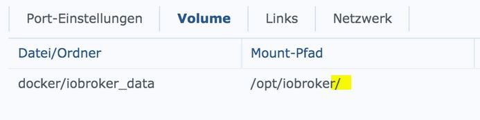

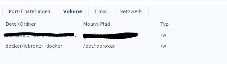

                                      GlasfaserG Offline
                                      GlasfaserG Offline
                                      Glasfaser
                                      @humidor
                                      der / ist zu viel
                                      • GlasfaserG Glasfaser
                                        @humidor
                                        der / ist zu viel
                                        HumidorH Offline
                                        HumidorH Offline
                                        Humidor
                                        @glasfaser interessant, alle Anleitungen machen den hin...
                                        kann ich das ändern, oder muss ich den Container neu erstellen ?
                                        BG
                                        • HumidorH Humidor
                                          GlasfaserG Offline
                                          GlasfaserG Offline
                                          Glasfaser
                                          Nicht über Backitup.
                                          Lege das Backup in /opt/iobroker/backups
                                          Melde dich in der Docker Konsole an .
                                          pkill -u iobroker
                                          iobroker restore 0
                                          wenn er fertig ist , den Container neu starten
