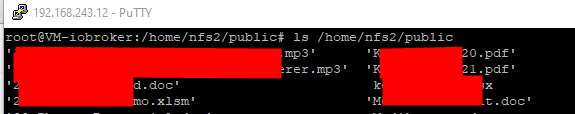

      Per ls prüfen ob dies geklappt hat:
      Sieht doch eigentlich ganz ok aus.

      Per LS wird sie doch gefunden.

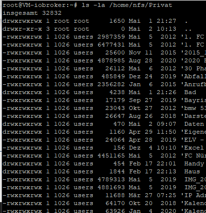

          und
          root@VM-iobroker:/home/nfs2/public# ls -la /home/nfs2
          insgesamt 4
          drwxr-xr-x 3 root root    0 Mai  2 08:30 .
          drwxr-xr-x 5 root root 4096 Mai  2 08:25 ..
          drwxrwxrwx 1 root root 1650 Mai  1 21:27 public
          root@VM-iobroker:/home/nfs2/public# ls -la /home/nfs2/public
          insgesamt 32832
          drwxrwxrwx 1 root root     1650 Mai  1 21:27  .
          drwxr-xr-x 3 root root        0 Mai  2 08:30  ..
          -rwxrwxrwx 1 1026 users 2987359 Mai  5  2012 '1. ebt.mp3'
          -rwxrwxrwx 1 1026 users 6477431 Mai  5  2012 '1. rer.mp3'
          -rwxrwxrwx 1 1026 users   25600 Nov 11  2015 '2015.doc'
          -rwxrwxrwx 1 1026 users 4878985 Aug 28  2020 '2.xlsm'

            Die Dateien gehören einem User mit der uid 1026, den gibt es aber offenbar auf dem Ziel nicht.
            Bei NFS müssen die und auf allen Systemen übereinstimmen.

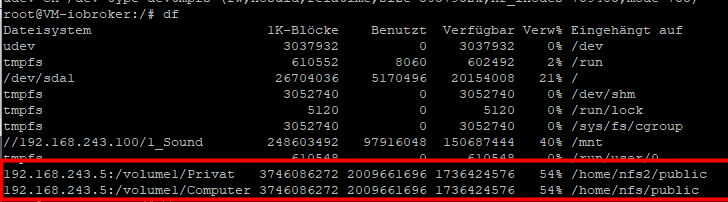

                Wenn ich df eingebe werden aber beide mount korrekt angezeigt.
                    Mit den gleichen Werten. Also doppelt.
                    bahnuhr 1 Reply Last reply Reply Quote 0
                    • bahnuhr
                      bahnuhr Forum Testing Most Active @Thomas Braun last edited by
                      @thomas-braun sagte in mount per "nfs" klappt nicht:
                      wieso, da ist doch ein Unterschied:
                      192.168.243.5:/volume1/Privat   3746086272 2009661696 1736424576   54% /home/nfs2/public
                      192.168.243.5:/volume1/Computer 3746086272 2009661696 1736424576   54% /home/nfs/public
                      Einmal Privat auf nfs2 und
                      Computer auf nfs

                        Mit den gleichen Werten beim verwendeten/ freien Platz. Das ist also das gleiche Dateisystem.

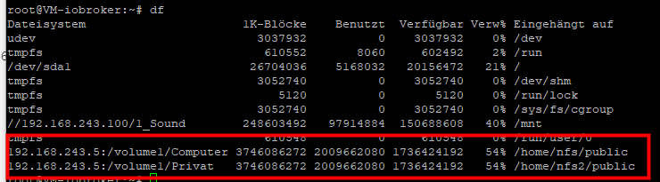

                                    Habe VM neu gestartet.
                                    Nun ist das Verzeichnis ..privat nur einmal da.
                                    root@VM-iobroker:~# mount | sort
                                    //192.168.243.100/1_Sound on /mnt type cifs (rw,relatime,vers=default,cache=strict,username=Dieter,uid=0,noforceuid,gid=0,noforcegid,addr=192.168.243.100,file_mode=0777,dir_mode=0777,soft,nounix,serverino,mapposix,rsize=1048576,wsize=1048576,echo_interval=60,actimeo=1,user=Dieter)
                                    192.168.243.5:/volume1/Computer on /home/nfs/public type nfs (rw,relatime,vers=3,rsize=131072,wsize=131072,namlen=255,hard,proto=tcp,timeo=600,retrans=2,sec=sys,mountaddr=192.168.243.5,mountvers=3,mountport=892,mountproto=udp,local_lock=none,addr=192.168.243.5)
                                    192.168.243.5:/volume1/Privat on /home/nfs2/public type nfs (rw,relatime,vers=3,rsize=131072,wsize=131072,namlen=255,hard,proto=tcp,timeo=600,retrans=2,sec=sys,mountaddr=192.168.243.5,mountvers=3,mountport=892,mountproto=udp,local_lock=none,addr=192.168.243.5)

                                    und unter df werde beide richtig angezeigt:
                                    Komisch das ganze.

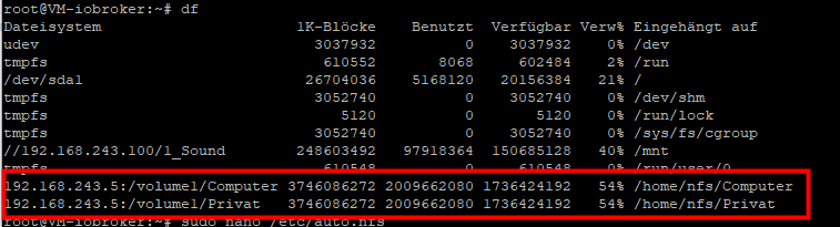

                                        Unter df werden beide korrekt angezeigt:

                                          • Thomas Braun
                                            Thomas Braun Most Active @bahnuhr last edited by Thomas Braun
                                            @bahnuhr
                                            Mit welchen Rechten / Besitzern wird das jetzt in den Mountpunkten eingehängt? Immer noch mit der uid 1026?
                                            In den Freigaben gehören die Dateien vermutlich unterschiedlichen usern / uid.
