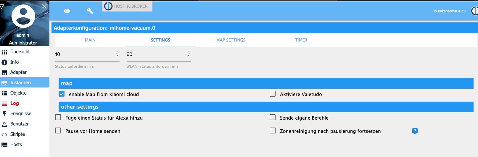

    aber der Adapter funktioniert doch und ich kann auch alles steuern?

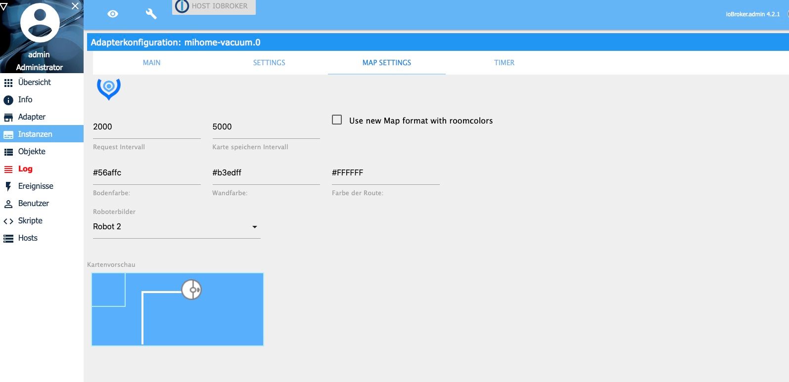

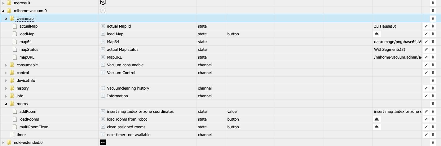

        hab jetzt die Daten noch einmal neu eingegeben... nun bekommt er zumindest unter dem CelanMap Punkt irgendwelche Bilddateien geladen...
        aber rooms kommen immer noch nicht...

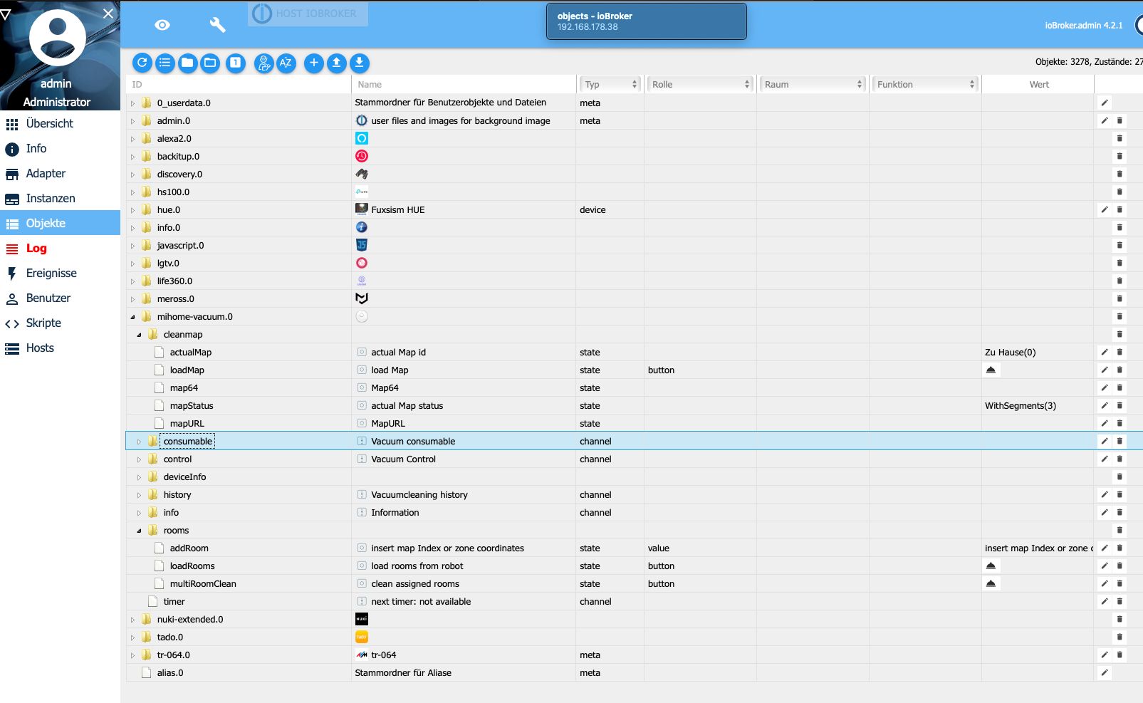

                      Momentane Fehlermeldung:
                      mihome-vacuum.0	2021-05-02 14:31:19.248	warn	(32464) no map found on server___{"statusCode":403,"headers":{"server":"nginx","date":"Sun, 02 May 2021 12:31:19 GMT","content-type":"application/octet-stream","content-length":"123","connection":"cl
                      MeistertrM 1 Reply Last reply
