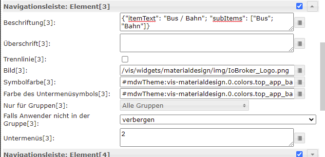

      Ich versuche gerade ein Menü mit "Top App Bar" zu realisieren.
      Jetzt habe ich gelesen wenn ich ein Untermenü will muss ich die Beschriftung folgendermassen eintragen:
      {"itemText": "Bus / Bahn", "subItems": ["Bus", "Bahn"]}
      Nur wir mir jetzt einfach dieser Beschriftung angezeigt.
      Grüsse Stefan

        Glasfaser @bumm last edited by
        @bumm
        Die Einstellung für die Subtems kommen hier rein und dein {"itemText" war früher mal !
        Beispiel von mir :
        		"text": "Rollladen Erdgeschoß",
        		"icon": "/icons-mfd-png/fts_shutter_automatic.png",
        		"userGroups": ["administrator", "user"],
        		"behaviorNotInUserGroup": "disabled"
        		"text": "Rollladen Obergeschoß",
        		"divider": "true",
        		"text": "Timer",
        		"divider": "true",
        • K
          kwittig @bumm last edited by
          @bumm
          Du hast ; anstatt , benutzt.

            @kwittig sagte in Top App Bar zeigt Untermenu nicht:
            @bumm
            Der Json ist Grundlegend bei ihm falsch , damit wird es auch nicht gehen , auch wenn er ein Rechtschreibfehler drin hat !

              • bumm
                bumm last edited by
                Ich danke Euch.
                Ich habs hinbekommen.
