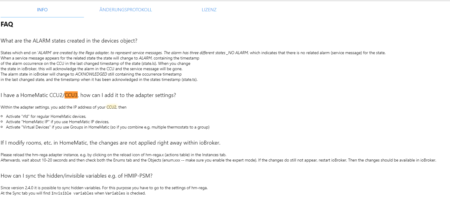

          @sigi234 Danke für die Info.
          Fand die Beschreibung etwas irreführend:
