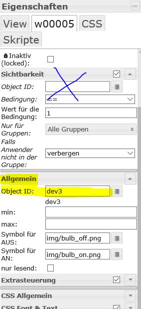

    Jetzt das Wichtigste. Ich habe ein Lampen-Icon gewählt, dieses mit dem Schalter "Aussenbeleuchtung Haustür" verknüpft, aber nichts passiert. In der web-Ansicht kann ich die Lampe anklicken und die Lampe ändert auch ihr Aussehen, aber die Lampe draußen geht nicht an.

      Zum Schalter: Wie hast du es verknüpft? Screenshots sind hier immer hilfreich (Unter dem Antwortenfeld kannst du eigene Grafiken hochladen).
      Aber wahrscheinlich hast du den Schalter bei Sichbarkeit eingetragen. Dort gehört er nicht hin, sondern unter dem Bereich Allgemein --> Objekt ID.

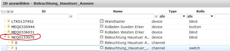

          Ich bin im Menue Allgemeines – > Object-ID
          Welchen "Kanal" (heißt das so?) muß ich nun nehmen? Oder wähle ich das device?
          Grüße Andreas
          • Jeeper.atJ Offline
            Jeeper.atJ Offline
            Jeeper.at
            wenn du das Gerät noch weiter aufklappst (unter "1") dann gibt es irgendwo "state". Das wäre das richtige. Das Lampenwidget schaltet immer von True auf False oder umgekehrt.

              @weimaraner:
              Welchen "Kanal" (heißt das so?) muß ich nun nehmen? Oder wähle ich das device? `
              weder noch, du musst noch weiter aufklappen bis zum Datenpunkt (state).
              Dort den gewünschten Datenpunkt (einige Geräte haben mehrere) auswählen und fertig
              Rainer
              • W Offline
                W Offline
                weimaraner
                Yehaaa! :D :D
                Der Rolladen rollt und die Lampe lampt… äh brennt.
                Es funktioniert! Vielen Dank Euch Zweien.
