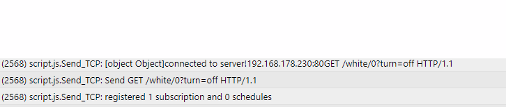

    Habe es mit diesem Befehl versucht. Da sehe ich auf w*reShark nichts. Statusmeldungen im Log sehen gut aus es wird aber nichts gesendet.
