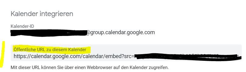

          • GlasfaserG Offline
            GlasfaserG Offline
            Glasfaser
            @gurke258 sagte in Iframe Website wird nicht angezeigt:
            https://calendar.google.com/calendar/u/0/r/month/2021/5/1
            Mit diesem Link in deinem Code funktioniert es nicht , der ist nicht freigegeben !
            Hier :
            und hier dein Code , mit der Überschrift dann :
