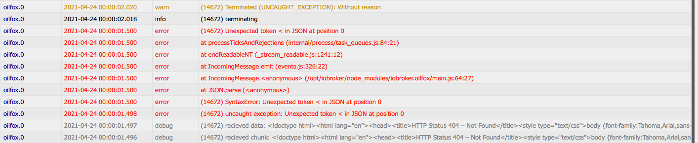

    wollte gestern meinen Oilfox in den ioBroker einbinden, musste aber leider feststellen das die Einbindung nicht funktioniert. Wird das Gerät Support mäßig noch gepflegt oder kann ich das vergessen? Anbei ein Auszug des Logs.

      @rolfm
      Bitte komplette Auszüge aus dem Log File in Textform in Code Tags posten, nicht diese abgeschnittenen Screenshots. Danke.

                @thomas-braun so bin wieder da und Sorry aber meine Kranke Mutter geht natürlich vor.
                Vielen Dank für den Hinweis mit der Git-Version, werde ich testen. Ansonsten hier noch die geforderte Textdatei.
                code_text

                  @rolfm
                  Bitte den Text zwischen die CodeTags setzen.
                  Mit Version 0.0.5 wirst du aber nicht weit kommen.

                    @thomas-braun ist das so jetzt richtig?```
                      host.raspberrypi 2021-04-24 00:01:38.395 info stopInstance canceled schedule system.adapter.oilfox.0
                      host.raspberrypi 2021-04-24 00:01:38.393 info stopInstance system.adapter.oilfox.0 (force=false, process=false)
                      host.raspberrypi 2021-04-24 00:01:38.389 info "system.adapter.oilfox.0" disabled
                      host.raspberrypi 2021-04-24 00:00:02.571 error instance system.adapter.oilfox.0 terminated with code 6 (UNCAUGHT_EXCEPTION)
                      oilfox.0 2021-04-24 00:00:02.020 warn (14672) Terminated (UNCAUGHT_EXCEPTION): Without reason
                      oilfox.0 2021-04-24 00:00:02.018 info (14672) terminating
                      oilfox.0 2021-04-24 00:00:01.500 error (14672) Unexpected token < in JSON at position 0
                      oilfox.0 2021-04-24 00:00:01.500 error at processTicksAndRejections (internal/process/task_queues.js:84:21)
                      oilfox.0 2021-04-24 00:00:01.500 error at endReadableNT (_stream_readable.js:1241:12)
                      oilfox.0 2021-04-24 00:00:01.500 error at IncomingMessage.emit (events.js:326:22)
                      oilfox.0 2021-04-24 00:00:01.500 error at IncomingMessage.<anonymous> (/opt/iobroker/node_modules/iobroker.oilfox/main.js:64:27)
                      oilfox.0 2021-04-24 00:00:01.500 error at JSON.parse (<anonymous>)
                      oilfox.0 2021-04-24 00:00:01.500 error (14672) SyntaxError: Unexpected token < in JSON at position 0
                      oilfox.0 2021-04-24 00:00:01.498 error (14672) uncaught exception: Unexpected token < in JSON at position 0
                      oilfox.0 2021-04-24 00:00:01.497 debug (14672) recieved data: <!doctype html><html lang="en"><head><title>HTTP Status 404 – Not Found</title><style type="text/css">body {font-family:Tahoma,Arial,sans-serif;} h1, h2, h3, b {color:white;bac
                      oilfox.0 2021-04-24 00:00:01.496 debug (14672) recieved chunk: <!doctype html><html lang="en"><head><title>HTTP Status 404 – Not Found</title><style type="text/css">body {font-family:Tahoma,Arial,sans-serif;} h1, h2, h3, b {color:white;ba
                      oilfox.0 2021-04-24 00:00:01.310 debug (14672) send data: {"email":"my-email","password":"myPaswd"}

                      @rolfm
                      Nö. Siehste vermutlich selber.
                      Und da läuft immer noch Version 0.0.5
