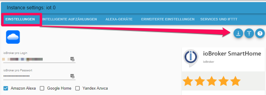

                • BBTownB Offline
                  BBTownB Offline
                  BBTown
                  ioBroker auf NUC (VM debian v13 (Trixie ), node v22.22.0 npm v10.9.4, js-controller v7.2.2 jsonl/jsonl / HomeMatic CCU-2 (Wired und Funk) / Philips HUE / echo.DOT / Broadlink RM pro / SONOS
                  Z 1 Antwort Letzte Antwort
                  • BBTownB BBTown
                    Z Offline
                    Z Offline
                    Zippolighter
                    @bbtown Vielen Dank, den Punkt kannte ich noch gar nicht.
                    Macht es einfacher mal den iot zu löschen. Bin ich grade am testen
                    • Z Zippolighter
