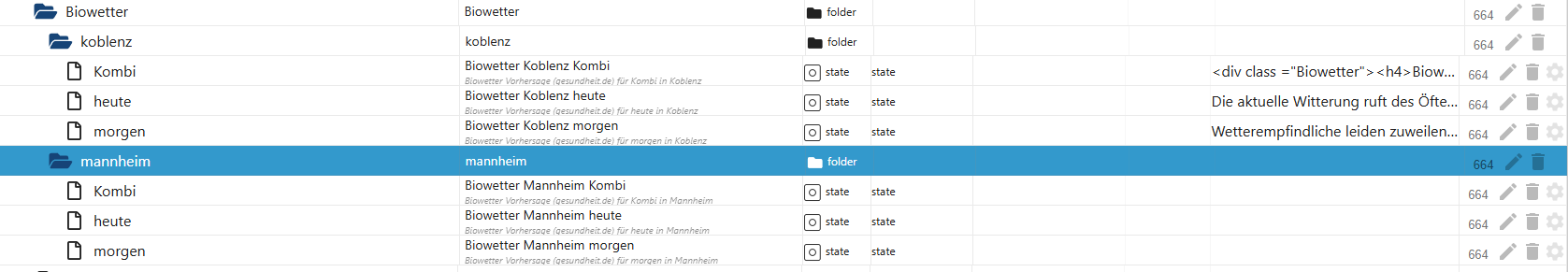

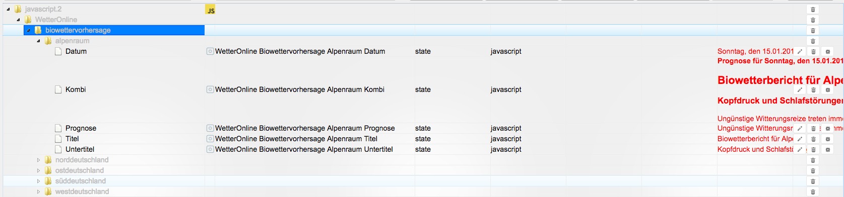

                                    7.6.2019, 10:30:24.558	[info ]: javascript.0 Start javascript script.js.Sigi.Biowetter
                                    7.6.2019, 10:30:24.558	[info ]: javascript.0 script.js.Sigi.Biowetter: Biowetter eingelesen
                                    7.6.2019, 10:30:24.558	[info ]: javascript.0 script.js.Sigi.Biowetter: registered 0 subscriptions and 1 schedule
                                    7.6.2019, 10:30:24.852	[error]: javascript.0 script.js.Sigi.Biowetter: gesuchter Quellcode (biowetter) nicht gefunden
                                    7.6.2019, 10:30:28.404	[info ]: javascript.0 Stop script script.js.Sigi.Biowetter
                                    Ich habe das Skript auf den neuen Quellcode umgestellt (vitalwetter) was nicht mehr funktioniert!
                                    Immer Daten sichern!
