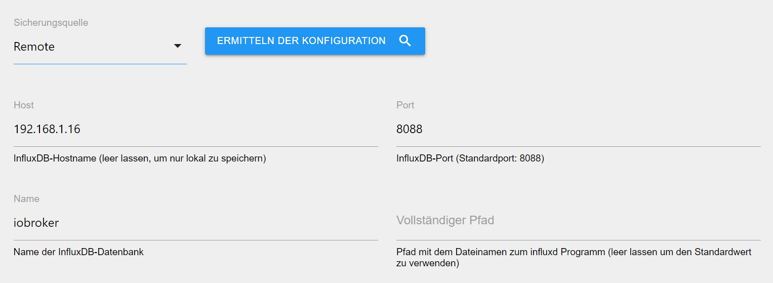

    Mit meinem Backitup habe ich einige Probleme. Irgendwie erstellt er mir nur den Iobroker Backup, wobei das Log da auch Fehler zeigt.
    Bei Grafana und Influx schliesst er mit einem Fehler ab schreibt aber keinerlei Daten auf meinem Server.
    Beim JS schreibt er mir zwar eine Datei auf dem Server, aber die ist nur um die 100-130kB gross und im Log bleibt er bei Schreibe 0% hängen.
    Was könnte da das Problem sein?

    backitup.0	2021-04-19 14:04:58.993	debug	(6630) [iobroker/influxDB] /bin/sh: 1: influxd: not found
    backitup.0	2021-04-19 14:04:58.993	debug	(6630) [iobroker/influxDB] [IGNORED] Error: Command failed: influxd backup -portable -database iobroker -host 192.168.1.16:8088 "/opt/iobroker/backups/influxDB_2021_04_19-14_04_58_backupiobroker"
    backitup.0	2021-04-19 14:04:58.993	debug	(6630) [iobroker/influxDB] InfluxDB tmp directory was successfully deleted
    backitup.0	2021-04-19 14:04:58.972	debug	(6630) [iobroker/influxDB] Try deleting the InfluxDB tmp directory
    backitup.0	2021-04-19 14:04:58.966	debug	(6630) [iobroker/influxDB] InfluxDB Backup tmp directory created
    backitup.0	2021-04-19 14:04:58.882	debug	(6630) [iobroker/influxDB] Start InfluxDB Backup ...

            @urs
            Kurzfristig nicht, mittelfristig bis langfristig schon.
            Das System lebt gesünder.
            Da scheinen gleich mehrere Fehleinstellungen und falsche Rechte vorhanden zu sein.
            Influx läuft lokal auf dem Rechner auf dem auch der ioBroker läuft? influx-client installiert, falls das bei Ubuntu so gepackt wurde?
            Bei JS liegt der Spiegel außerhalb von /opt/iobroker ?
            Am besten aber einen Teilbereich nach dem anderen abklappern. Immer nur eine Baustelle beackern.

                        @simatec sagte in Backit-Up Error beim erstellen Grafana, Influx und JS:
                        @Urs Für Influx Backups auf einem anderen System musst du in Backitup auf Remote stellen und die IP des Influx Servers eintragen
                        Das hatte ich gemacht und ich denke das sollte so passen:
                        @urs sagte in Backit-Up Error beim erstellen Grafana, Influx und JS:
                        Keine Ahnung . Wie checke ich das?
                        Zeige mal die Einstellungen vom Spiegelpfad im JavaScript Adapter und die von Backitup
                        Meinst Du das?
                        wendy2702W simatecS 2 Antworten Letzte Antwort
                          Meinst Du das?

                            simatecS Offline
                            simatecS Offline
                            simatec
                            @urs
                            Hast du influx auch auf deinem System, auf dem iobroker läuft installiert?
                            Des Weiteren muss influx nach Änderungen in der conf neugestartet werden. Also wenn du bind geändert hast, bitte im Anschluss neustarten.
                            Der Pfad /opt/iobroker ist zum spiegeln sehr schlecht. Nimm einen eigenen Ordner dafür.
                            Bei mir ist das z.B /opt/iobroker /scripts
                            • Besuche meine Github Seite
                            • HowTo Restore ioBroker
                            U 1 Antwort Letzte Antwort

                              • U Urs
                                Eigentlich nicht. Müsste ich das?
                                Ich meine da hab ich das genommen was der JS-Adapter vorgeschlagen hat. Und der Backitup-Adapter hat sich dann das von dort gekrallt.
                                Also mal auf /opt/iobroker/scripts umgestellt und siehe da, es werden 18MB Skripte gepackt und auch auf dem Netzlaufwerk gespeichert. Super Danke schonmal dafür.
                                Allerdings ist immer noch das Problem dass InfluxDB keinen Zugriff gewährt. Ich denke da ist der Port schlicht und einfach noch zu...muss ich nochmal anschauen. Und ja, ich hab da jedes mal als ich was geändert habe die Maschine mit dem Influx/Grafana drauf neu gestartet, leider ohne erfolg.
                                Was mir aber im Moment mehr sorgen macht ist dass der Iobroker selber keine Backups schreibt. Hier das aktuelle Log

                                          Die Error so von wegen invalid string length usw von Iobroker aus dem obigen Log hab ich nun auch gelöst. Was die Ursache war weiss ich nicht wirklich. Hab mal eben ein Backup von vor 5 Tagen oder so zurückgespielt und gut ist. Kann nur vermuten dass auch das irgendwie mit Node Red und dem Javascript-Adapter zusammen hängt, denn in den letzten Tagen hab ich mal ein wenig mit node red herumgespielt. Dabei wurde das System extremst träge (trotz NUC mit entsprechend CPU-Leistung und 8GB Ram). Hab dann Node Red wieder runter geschmissen, aber da ist wohl noch sehr viel Datenmüll übrig geblieben, denn das waren noch 51000 Objekte vorhanden, die meisten davon unter Javascript.0 und script.js. Nun nach dem Backup einspielen sind nur noch knapp 20000 Objekte da und das Backup der Javascripts beträgt auch nur noch 17Mb anstatt 64Mb. Also irgendwas ist da massiv schief gelaufen... Aber das nur der Vollständigkeit halber.
                                          Influx und Grafana sichern bin ich noch nicht dazu gekommen, aber wie muss ich das Influx auf dem Iobroker-System aufsetzen? Nur so dass es läuft oder muss es 1:1 dem der die Daten speichert entsprechen? Also wenn ich auf dem Produktiv-Influx z.B 3 Datenbanken drauf hab (iobroker, NUC, NAS), muss ich dann genau die Datenbanken auch im Iobroker-System erstellen? Und die gleichen Login-Daten benutzen?
