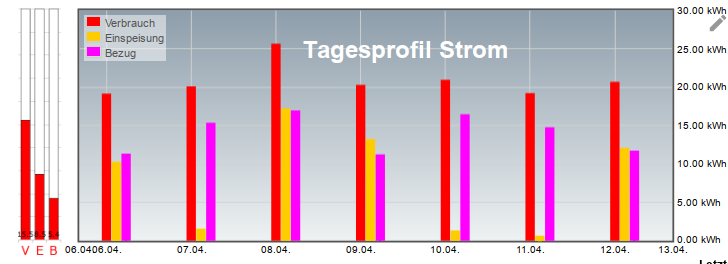

              @homoran Ich habe im Moment eine 9kWp Photovoltaik-Anlage wo ich bereits bei ca. 68% Eigenverbrauch liege (2 Stk. Luftwärmepumpen [1xWasser, 1x Heizung], 2 Stk. Elektroautos).
              Für die kWh zahle ich € 0,16 brutto und für die Einspeisung bekomme ich € 0,049.
              Also wenn ich eine System baue, das mir in 1,5 Jahre 1000kWh liefert, darf es nicht mehr als ~ € 200,- (~500 Zyklen) kosten da ansonsten der Stromkauf einfach günstiger ist. Ein größerer Speicher 8000 und größer bringt mir nix, da ich max. 1300kWh im Jahr zu kaufe.
              300W hätten für mich perfekt gepasst, da ich damit mein Hydrokultur Gemüse versorgen könnte und somit das ganze Jahr durchgehend frisches Gemüse anbaue. Wäre also doppelter Nutzen, aber wie gesagt nicht um jeden Preis. Aus reinem Interesse werde ich mich weiter mit dem Thema beschäftigen aber aus Kosten/Nutzen Sicht vermutlich nicht umsetzen und mehr auf Energieverbrauch senken konzentrieren
