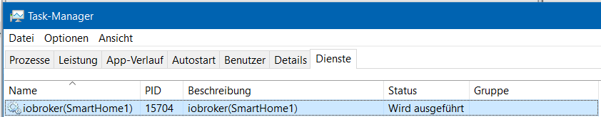

            ente34
            schrieb am zuletzt editiert von ente34
            @mathias-1
            Ist kein richtiger User sondern ein Dienst
            Hier habe ich etwas gefunden
