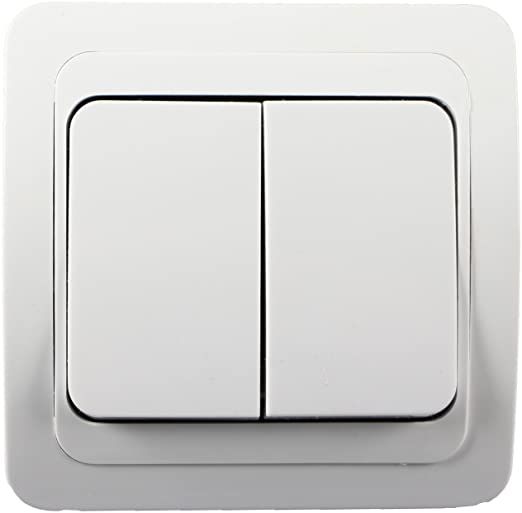

        @bananajoe
        Danke erst mal. Dann frag ich mal anders:
        ich habe in der Küche zwei Lampen die einzeln geschaltet werden. Mit einem „zweigeteilten" Schalter in einer Dose. Bin mir nicht sicher ob das Wording richtig ist 🙈 was brache ich dafür wenn ich weiterhin beide individuell schalten möchte?
        Sowas:
        Dann hab ich im Kinderzimmer auch zwei Lampen, aber zwei von den Schaltern. Einen vorne neben der Tür und einen an der gegenüberliegenden Wand beim Bett. Jeweils ein Schalter schaltet ein Licht. Was brache ich dafür?
        BananaJoeB mickymM 2 Antworten Letzte Antwort

          @alexzi
          Küche Ich hab da jeweils einen eigenen Shelly dahinter der über seinen einen Schalteingang einen Stromkreis (=Ausgang) schaltet. Alternativ könnte man einen Shelly 2.5 nehmen, der hat 2 Eingänge und 2 Ausgänge. Aber die müssen dann alle am gleichen Stromkreis / Sicherung hängen
          Kinderzimmer Das gleiche wie oben, aber es reicht hinter einen der beiden Schalter einen Shelly zu setzen. Also auf einer Seite einen Shelly 2.5 oder auf beiden Seiten einen Shelly 1 der dann jeweils einen Stromkreis schaltet
          Alternativ könntest du hinter die Schalter auch einen Shelly i3 setzen. Der hat kein Relais, kann aber das Schalten abfragen. Und dann per WLAN an einen Shelly 1 (oder die anderen Modelle) senden die dann irgendwo anders untergebracht werden können (z.B. hinter der Lampe usw.). Klarer Nachteil ist dann aber das man nichts Schalten kann wenn kein WLAN da ist.

            @alexzi Nimm einen Shelly 2.5 - damit hast Du 2 Relais.

              Danke euch beiden. Damit komme ich erst mal weiter. 👍👍
