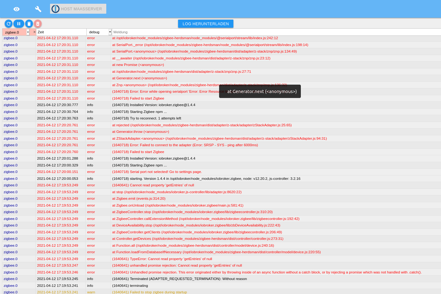

    ich habe gerade versucht meinen CC2592/CC2592 gegen den CC26X2R1 zu tauschen.
    Habe "einfach" versucht die beiden Coordinatoren zu tauschen. Das hat, wie ich schon befürchtet habe, nicht funktioniert.
    Leider ergibt die Suchfunktion keine passende Lösung (was mich wundert).
    Kann mir jemand sagen was ich umstellen muss?
    Falls Informationen fehlen, lasst es mich wissen.
    ZigbeeVersion: 1.4.4.
    Verbunden zum Host: wahr
    Lebenszeichen: wahr
    Verbunden mit Zigbee: falsch
    //bitte verständlich formulieren. Ich muss mir leider immer noch alles über den iobroker hart erarbeiten 🤕

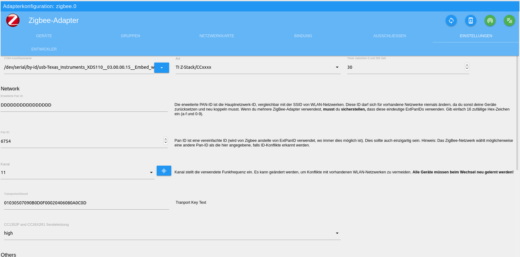

      @maas-meister
      COM- Anschluss auswählen, hast du vergessen
      • L locito09
        @maas-meister
        Maas-Meister
        @locito09

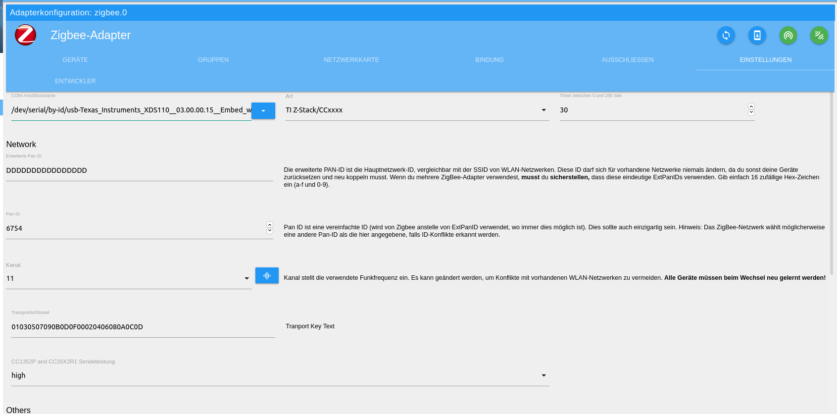

        Stimmt 🙄
        Leider wird der Adapter trotzdem nicht grün

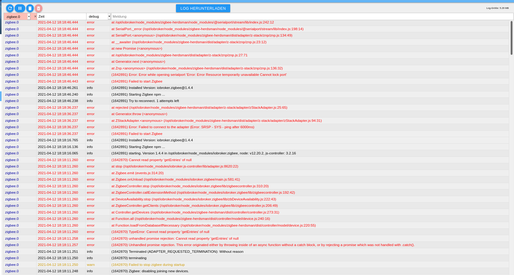

          Hast du den Adapter neu installiert? Wen ja lass mal den iobroker fixer laufen, es sieht so aus als hättest du Probleme mit Berechtigungen
          des Weiteren ist der Serialport gesperrt siehe log, oder nicht richtig

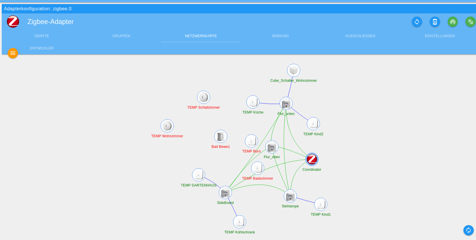

            Es läuft wieder :-)
            Ich habe vorher erwartet alles neu anzulernen, dem ist zum Glück nicht der Fall.
            Alle Geräte sind verbunden. Nur die Netzwerkkarte brauch noch ihre Zeit.
            Eine Lösung kann ich leider nicht bieten. Bleibe somit (mal wieder) unwissend.
            Ich habe den Rechner mehrmals neu gestartet. Mal mit Koordinator, mal ohne, mal war die Instanz auf Stop, mal nicht.
            Irgendwann hab ich aus Zufall gesehen dass ich meine Steckdosen schalten kann. Wunderbar.
