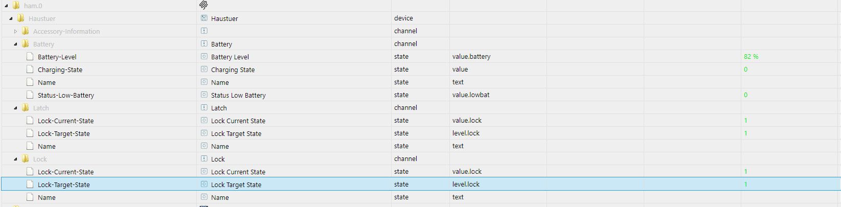

    Nachdem alles fertig war, funktionierte soweit auch alles. Nur mein über die "Homebridge" angeschlossenes Tedee Schloss konnte ich nicht mehr über den ioBroker steuern.
    Unter "Objekte" sind nach dem Wiederherstellen zwar alle Einträge da (siehe Bild), aber der Wert unter:
    Lock >Lock-Target-Stage
    war rot (im Bild wieder Grün da jetzt OK ;-))
    Die "Current" und "Target" Werte für "Latch" und "Lock" änderten sich bei Nutzung des Schlosses auch nicht.

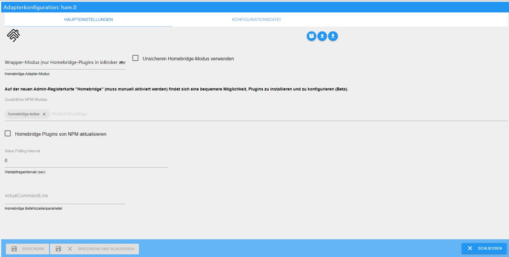

    Erst nachdem ich im Homebridge Adapter von "Lokaler Modus" auf "Wrapper-Modus" umgestellt habe, werden die Werte wieder (je nach Schlossstellung) aktualisiert und ich kann wieder über den ioBroker das Schloss steuern.

    Das Schloss kann ich nun sowohl im "Lokalen Modus" als auch im "Wrapper Modus" steuern. Welcher wäre denn der richtige?
