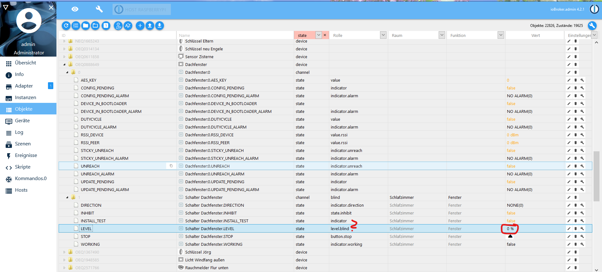

    Wenn ich unter den Objekten bei dem Datenpunkt Level (s. Bild) die Zahl manuell eingebe, fährt er in die gewünschte Position.

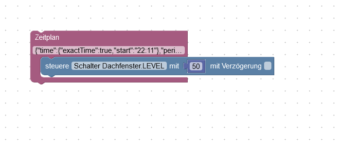

    Jedoch bereits bei diesem simplen Blockly, wo meines Erachtens das System das Eintragen der Zahl übernehmen müsste, passiert gar nichts:

      Nimm mal einen einfachen cron Baustein.
      Zum Testen kannst Du auch mal nur den steuere Baustein aus dem Trigger rausziehen und das Blockly starten.

        @dslraser danke, daran hat's gelegen. Wenn ich über cron gehe funktioniert es.
