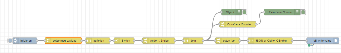

        Ich habe ausserdem mal meinen neuen Flow mit eingebaut:
        In meinen Augen ist es Schwachsinn das alles wieder wegzuschreiben. Ich gehe mal davon aus, dass mqtt einen JSON String geliefert hat und nicht so einen verstümmelten String. Wenn das ein JSON String ist dann poste den lieber mal .
        Umd dann zum Beispiel den Counter zu extrahieren ist das viele Einfacher:

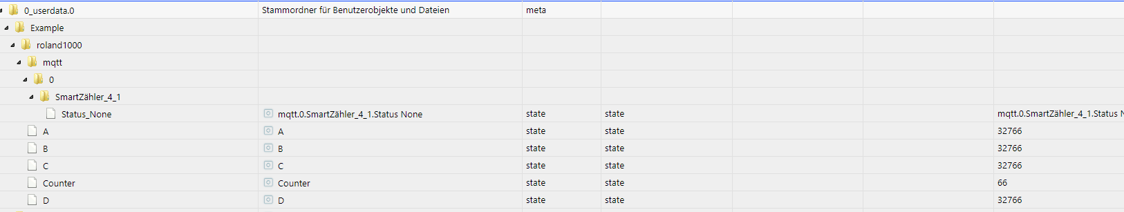

        Mit meiner neuen Node - wird das automatisch in einzelne Datenpunkte aufgedröselt.
        Ich weigere mich aber den Flow zu posten - wenn ihr JSON-Strings kaputt macht. :(

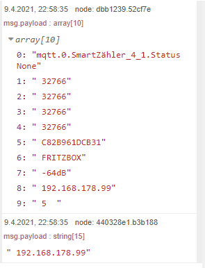

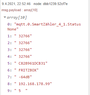

                So sieht die Originale Mqtt nachricht aus
                mqtt.0.SmartZähler_4_1.Status None, 32766, 32766, 32766, 32766, C82B961DCB31, FRITZBOX, -64dB, 192.168.178.99, 5
                LG roland1000
                • R roland1000
                  @mickym
                  LG roland1000
                  mickymM Offline
                  mickymM Offline
                  mickym
                  @roland1000 OK das ist kein JSON sondern Array.
                  Das kannst Du über split in JS in ein Array über führen.

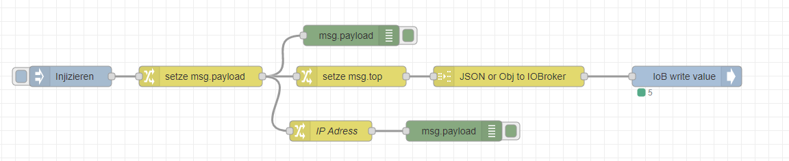

                  Ansonsten mach ich Dir für dafür einen kleinen Flow,
                  Wenn Du es in ein Array umwandels (erste Change Node)
                  Auf diese einzelnen Werte greifst Du dann einfach über payload.0 oder payload.1 zu - also IP ist payload.8
                  Mit meinem Subflow bekommst Du dies Ergebnis:
                  Wenn Du den Flow implementierst - hast Du den Subflow mit implementiert - musst halt wieder löschen, wenn Du ihn nicht willst.

                        @roland1000 Bis auf das erste Zeichen in dem String sehe ich zumindest nichts ausgewöhnliches - das kann man ggf. noch mit einem Change rausfiltern - aber ich seh sonst keine Sonderzeichen???
                        Ich hab mal die Leerzeichen eliminiert:
                        Dann kommt das eigentlich sehr sauber raus:
                        R 2 Antworten Letzte Antwort

                          @mickym
                          Dann hab ich Node red noch nicht ganz verstanden wie gesagt der Datenpunkt wurde zugeordnet aber mit Sonderzeichen die ständig gewechselt haben

                            roland1000
                            @mickym
                            Ich danke dir 1000mal für deine Hilfe. Ich hab mir echt einen Abgebrochen .
                              mickymM Offline
                              mickymM Offline
                              mickym
                              @roland1000 sagte in Json splitten in 4 Datenpunkten:
                              @mickym
                              Da kann ich Dir nur helfen, wenn Du Deinen Flow veröffentlichst und in eine InjectNode - den Quellstring einsetzt, der aus mqtt rauskommt.
                              Aber wenn es so für Dich funktioniert ist ja alles gut.
                              Nur wenn man um Hilfe bittet, dann ist es halt wichtig zu sehen, was ist die Ausgangslage und wieviel von dem ist da drin, was man schon selbst versucht hat. ;)
                              R 1 Antwort Letzte Antwort

                                  @roland1000 Wie gesagt ich helfe Dir gerne - und ich bin ein NodeRed Fan. wie Du wahrscheinlich schon festgestellt hast. Ich muss halt immer nur alle Fakten und die Zielsetzung vor Augen haben, nur dann kann ich halt effizient helfen.
                                  Im Übrigen schon im Standard - kannst in NodeRed sowohl über die iobroker NOdes - als auch über mqtt-Nodes auf mqtt Daten zugreifen. ;)
                                  und noch ein Tipp: Mach in Deinem NodeRed Adapter gleich die unselige Option aus, dass alles in Strings umgewandelt wird. Das macht nur Verdruss.

                                    Absolut Genial das script dann kann ich endlich den Aufbau starten. Dann wünsche ich dir erstmal ein schönes Wochenende
                                    und Danke nochmal für deine Hilfe.

                                          Hallo erstmal .Funktioniert super mit dem Node red . Wirklich super das ihr mir hilft hab aber heute Post vom Stromversorger
                                          bekommen jetzt wird unser alter Zähler gewechselt auf Digital. Hab noch gehofft das ich den noch 2 Jahre benutzten kann.
