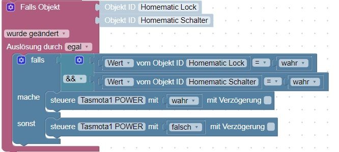

    Semmy
    Hallo
    Ich habe in der Vis einen Schalter, der eine Steckdose ein und ausschaltet. Damit ich nicht aus Versehen mal den Schalter betätige, möchte ich diesen mit einen zweiten Schalter verriegeln. Wie müsste hierzu ein Blockly aussehen?
    Semmy
    mickymM GlasfaserG 2 Antworten Letzte Antwort
    • S Semmy
      Hallo

        @mickym sagte in Schalter in der Vis durch zweiten Schalter verriegeln:
        @semmy Du erstellst einen eigenen Datenpunkt für Deinen 2. Schalter und fragst bei Deinem jetzigen Schalter diesen ab, bevor Du den Befehl ausführst.
        Hallo
        Irgendwie stehe ich auf den Schlauch, Datenpunkt für zweiten Schalter habe ich erstellt, aber wie frage ich den mit den ersten Schalter ab?

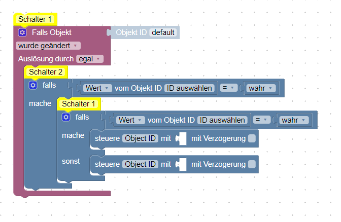

          mickym
          @semmy Na mit Deiner Logikmaschine setzt Du doch wenn Schalter on ist einen Befehl ab. Bevor Du den absetzt prüfst Du noch den Zustand des 2. Datenpunktes.
          Ich bin leider kein Blockly Programmierer ... ein Versuch sie Posting weiter oben. ;)
          Du lässt den 1. Schalter triggern und prüfst dann den Zustand von beiden Schaltern. Wenn der 2. Wert auf false steht, dann wird die Bedingung nie wahr und der 1. Schalter ist blockiert. Somit würde der Schalter nur dann funktionieren wenn der Wert des 2. Schalters true ist. Sowas kannst Du doch sicher selbst machen - wie gesagt ich such mir hier immer einen Wolf. Ich hoffe das entspricht halt dem JS:
          if (schalter1 && schalter2) {
          Im Prinzip musst Du ja nur die Fälle behandeln, in den der 2. Schalter auf true steht, also
          wenn Schalter 1 === true und Schalter 2 === true ==> schalte EIN
          wenn Schalter 1 === false und Schalter 2 === true ==> schalte AUS
          und ansonsten muss ja nichts gemacht werden.
          paul53P S 2 Antworten Letzte Antwort

            @mickym sagte: Bevor Du den absetzt prüfst Du noch den Zustand des 2. Datenpunktes.
            Du gehst davon aus, dass @Semmy 2 virtuelle Datenpunkte verwendet: Einen virtuellen Schalter und eine Freigabe. Dann kann man es so machen:

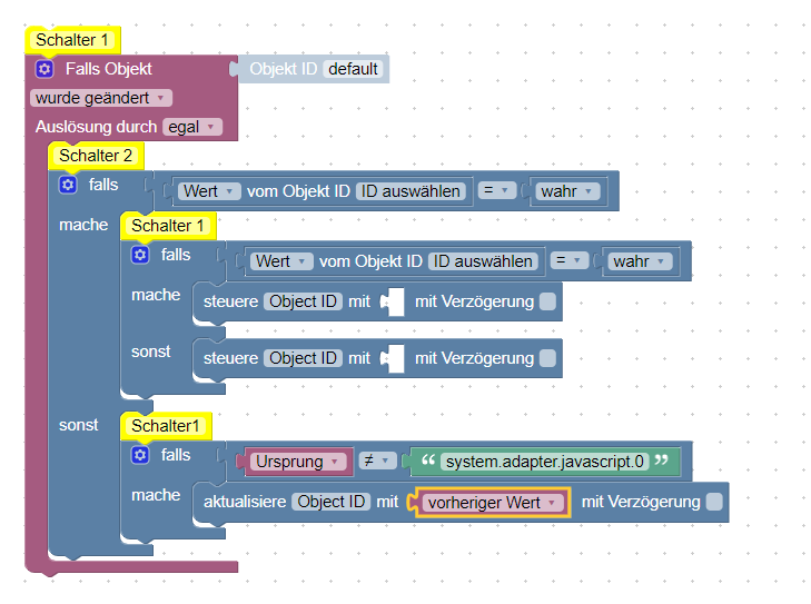

              Semmy
              @mickym Hallo
              Ich habe es jetzt hin bekommen, aber ist es möglich, dass dieser Schalter (links) gesperrt ist, wenn das Schloss verriegelt ist? Der lässt sich nämlich immer noch betätigen. Schalter.jpg
              mickymM paul53P 2 Antworten Letzte Antwort

                  Semmy
                  @mickym So sieht es jetzt aus, funktioniert. Wäre halt schön, wenn der Schalter gesperrt ist, wenn das Schloss zu ist. Homematic Lock ist das Schloss
                  paul53P mickymM 2 Antworten Letzte Antwort
                    @semmy sagte: Homematic Lock ist das Schloss
                    Soll wirklich darauf getriggert werden?
                    S 1 Antwort Letzte Antwort
                      Semmy
                      @paul53 sagte in Schalter in der Vis durch zweiten Schalter verriegeln:
                      Ok, hab das Schloss entfernt, funktioniert . Danke

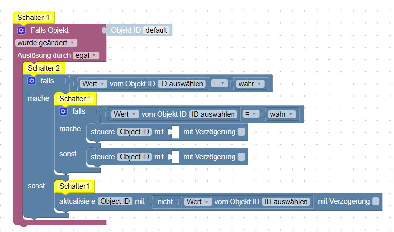

                        mickym

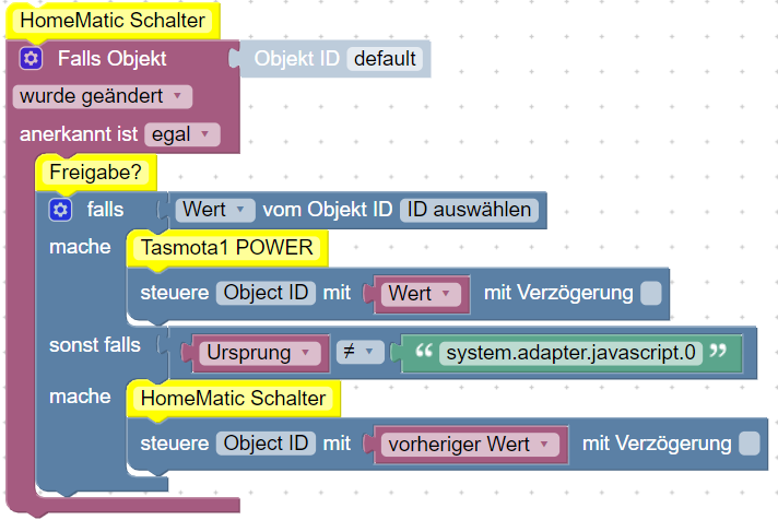

                        @semmy Nun ich bin KEIN Blockly Programmierer - aber ich glaube Du hast einen Logikfehler drin.
                        Ich hätte es irgendwie so gemacht - aber da kann Dir @paul53 besser helfen.
                        Wie gesagt wenn der Schalter 2 falsch ist, kannst Du meines Erachtens den Trigger von Schalter 1 völlig ignorieren!

                            @semmy sagte: Der lässt sich nämlich immer noch betätigen.
                            Man kann ihn per Skript zurück stellen (siehe sonst-Zweig).
                            Wert und Ursprung findet man unter "Trigger".

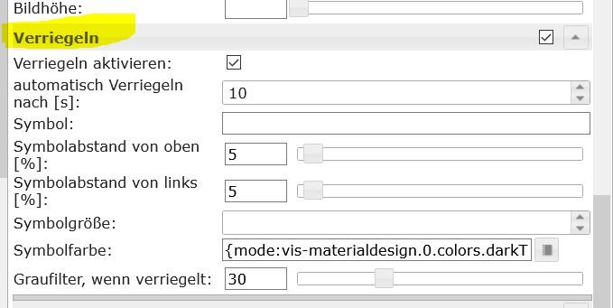

                              mickym
                              @semmy Du könntest den ganzen Schalter ausblenden, wenn der gesperrt ist - das wüsste ich wie es geht. ;) oder so wie @paul53 vorschlägt unter den Schalter 2 mit dem sonst Ast auf den vorhergehenden Wert zurücksetzen. So würde auch in anderen Visualisierungen das funktionieren, wenn programmtechnisch keine Sperre vorgesehen ist.
                              ggf. musstest Du Dir halt andere Widgets anschauen - wie hier diese Material Design Geschichten:
                              https://github.com/Scrounger/ioBroker.vis-materialdesign#editor-settings-9

                                  @semmy Also wie gesagt ich bin KEIN Blockly Programmierer, aber Du könntest einfach versuchen, den Wert von Taste 1 mit dem negierten Wert von sich selbst zu aktualisieren:
                                  Also wenn gesperrt - dann aktualisiere den Schalter 1 nochmals mit dem negierten Wert von sich selbst. Wenn das true oder false ist.
                                  Aber wie gesagt - ich bin da kein Spezialist. Ich hoffe das mit dem "nicht" Baustein das dem Javascript "!" entspricht.

                                    @mickym sagte: dann aktualisiere den Schalter 1 nochmals mit dem negierten Wert von sich selbst.
                                    Ohne Prüfung des Ursprungs entsteht so eine endlose Trigger-Schleife.

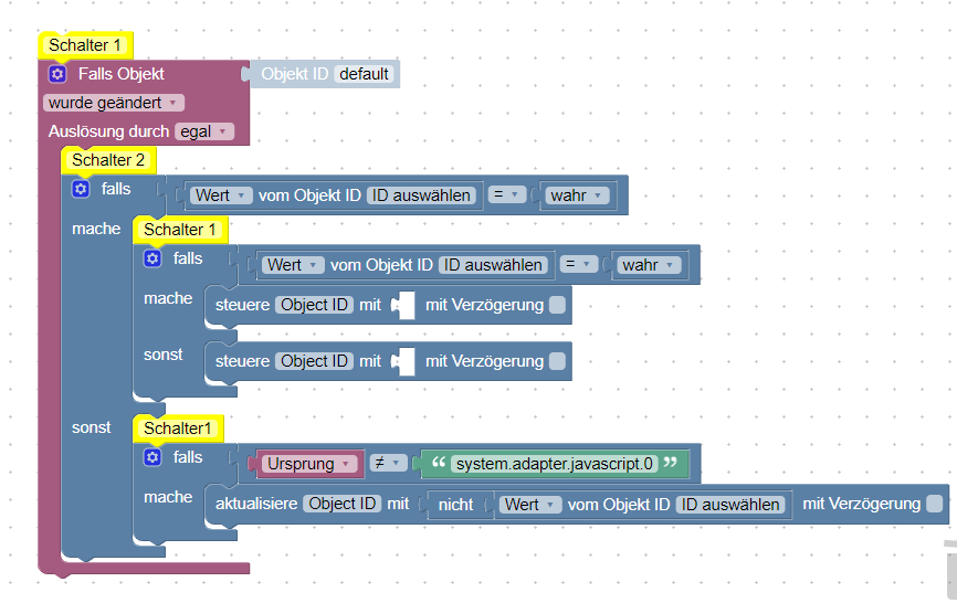

                                      mickym

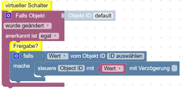

                                      @paul53 Klar Du hast Recht - versuch das was Du gerade als Bedingung gebaut hast nachzubauen.
                                      Habs mal von Dir abgeschaut:

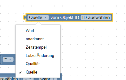

                                      Was ist der Unterschied zwischen Ursprung und Quelle?
                                      oder was ist die Quelle eines Datenpunktes? Quelle kann ja nicht nochmals der Pfad zum Datenpunkt sein, den ich ja mit der ID auswählen muss?
                                      Ursprung ist also die Quelle des Triggers? Richtig?
                                      und kann ich diesen Nicht Block nehmen um ein ! Wert zu erzeugen?
                                      Ah ich hab das mit dem vorigen Wert gefunden - dann müsste das nach meiner Logik so aussehen wo wird der zwischengespeichert in dem Objekt??:
                                      Ok jetzt ist es mit Deinem Blockly bis auf die Steuerung des Tasmota Teils identisch. 😁

                                        @mickym sagte: Was ist der Unterschied zwischen Ursprung und Quelle?
                                        Es gibt keinen Unterschied.
                                        Ja, ist identisch.
                                        Der "vorherige Wert" wird im Datenpunkt-Objekt des Triggers übergeben.
                                          mickymM Offline
                                          mickymM Offline
                                          mickym
                                          Ah OK deswegen ist der Kasten rosa. ;)
                                          Na dann hoffe ich mal dass @Semmy inzwischen erfolgreich ist und mir die Dauerschleife verzeiht. :( ;)
