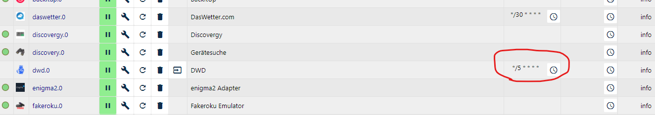

    ich habe bei mir folgenden Effekt. Ich habe für den DWD-Adapter einen Zeitplan festgelegt:
    Im Log habe ich jetzt folgende Einträge:
    Bedeutet das, dass der Adapter alle 5 Minuten neu startet oder dass er alle 5 Minuten das Update der Daten neu startet?
    Danke für die Erläuterung.

      @opossum
      Beides.
      Es gibt Adapter die mit einem Zeitplan gestartet werden, dann etwas abarbeiten und sich danach beenden.
      Der iCal Adapter funktioniert auch so
