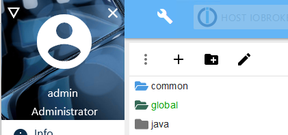

      @kuddel Hast Du Scripte im Ordner "Global" ? Wenn ja, verschiebe alle Scripte in andere Orte bis auf die, die durch andere Scripte aufgerufen werden können sollen. Ich habe 2 JS Instanzen laufen, eine für die produktiv genutzten Scripte (208 MB) und eine für alles, was sich zur Zeit noch in der Entwicklung befindet oder nicht (mehr) gebraucht wird (187 MB). In der Summe also nicht weit weg von Deinen Zahlen. Und ich hatte noch nie einen Neustart durch das Backup. Ein weiterer Vorteil der Trennung in 2 Instanzen ist der, das ein fehlerhaftes Script im Test nicht gleich die produktiven in Mitleidenschaft zieht.

        @ahnungsbefreit in global sind keine Skripts enthalten:
        Zum testen nehme ich immer eine andere VM, damit in der Prod nichts passieren kann
