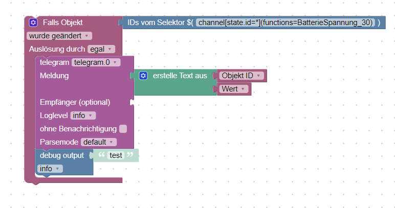

      ich wage mich an den Selektor und komme schon im ersten Schritt nicht weiter 😧 .
        <block type="on_ext" id="mhM^]J#:7Rdqw0IIp_*Q" x="363" y="113">
          <value name="OID0">
            <shadow type="field_oid" id="OZLV)^h?S5W~H]n|SOo7">
            </shadow>
            <block type="selector" id="`iy,..{gf6G?r{EAQ~a|">
              <field name="TEXT">channel[state.id=*](functions=BatterieSpannung_30)</field>
            </block>
          </value>
          <statement name="STATEMENT">
            <block type="telegram" id="n3_bgpSF?aH+nDoPa2+T">
              <field name="INSTANCE">.0</field>
              <field name="LOG">log</field>
              <value name="MESSAGE">
                <shadow type="text" id="eHYz9bSf#!Vco3Yjoe_^">
                </shadow>
                <block type="text_join" id="?6$@dtI!p}:Yimjeo]cO">
                  <value name="ADD0">
                    <block type="on_source" id="!_-Vy!?j:`N,X:?gXUmZ">
                      <field name="ATTR">id</field>
                    </block>
                  </value>
                  <value name="ADD1">
                    <block type="on_source" id="Ee(1,%Qe5NKE5arA%,nD">
                    </block>
                  </value>
                </block>
              </value>
              <next>
                <block type="debug" id=".brGL,)C4!O2b;=,O|dr">
                  <value name="TEXT">
                    <shadow type="text" id="Dk!7:[w3]_iBylcy{c?A">
                    </shadow>
                  </value>
                </block>
              </next>
            </block>
          </statement>
        </block>
      </xml>

        @bahadir-ergüllü Was möchtest du denn mit dem Script erreichen? Was macht es aus Deiner Sicht falsch?

          @mcu Im ersten Schritt möchte ich bei einer Änderung des States, eine Telegramm Nachricht mit dem Wert und der Objektbezeichnung bekommen.

            @bahadir-ergüllü Momentan bekommst du zig Meldungen? Welche Version vom javascript-Adapter hast du?
            Bahadir Ergüllü 1 Reply Last reply Reply Quote 0
            • Bahadir Ergüllü
              Bahadir Ergüllü @MCU last edited by
              @mcu 'Ich habe die Version 5.0.14
              Ich bekomme leider keinerlei Meldungen 😕

                  Habe keine Funktion mit light.

                    @bahadir-ergüllü Ja klar das musst du natürlich für deine functions anpassen.
                    Also nicht (functions=BatterieSpannung_30) sondern: (functions=batteriespannung_30)
                    • paul53
                      paul53 @Bahadir Ergüllü last edited by
                      @bahadir-ergüllü sagte: Habe keine Funktion mit light.
                      Richtige Schreibweise im Selektor:
                      *(functions=batteriespannung_30)

                        Danke an euch beiden.
                        Es lag an der Groß und Kleinschreibung.
                        Die Lösung noch ein Mal richtig.
