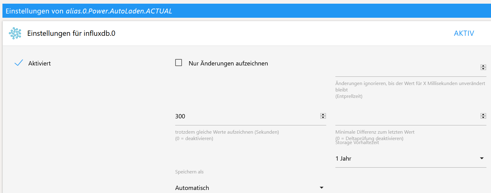

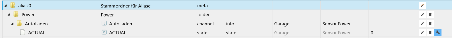

    Hallo Forum,
    ich habe mal meine influx-Tabellen angeschaut:
    Ich habe 300s = 5 min eingestellt, es stimmen wahrscheinlich die Einträge von influx
    Einstellungen:
    Alias_Eintrag:
    Objekte:
    Wie bekomme ich die zusätzliche Protokollierung wieder weg?

      @ente34 macht genau das, was du eingestellt hast
      • deine 300 sec werden zwischen drin geschrieben, egal ob der Sensorwert sich ändert(ist Sinnvoll bei Graphen, wenn längere Zeit sich der Wert nicht ändert)
      • der Haken bei Nur Änderungen, ist nicht gesetzt, also wird alles geschrieben
      wenn du nur Wertänderungen haben möchtest, Haken setzen und 0 eintragen bei trotzdem gleiche Werte....

        Ich möchte ein festes Raster, also 300 sec unabhängig von der Änderung.
        Es wird aber jede Minute gespeichert.
        Sorry, ich habe das oben nicht klar formuliert.
        Kann es mit dem Schraubenschlüssel oben rechts zusammenhängen?

          @ente34 sagte in Doppelte Einträge in influx db:
          hab ich doch geschrieben, es wird auf Aktualisierung geschrieben, daher jede Minute, du musst den Haken setzen

              @ente34 fangen wir mal von vorne an, was möchtest du denn eigentlich genau?
              Ich verstehe den Sinn nicht.
              du hast nur die Möglichkeit, Aktualisierung oder Änderung, als Zusatz, kann man eben noch alle xMin zusätzlich schreiben.
              Was stört dich daran, das soviel geschrieben wird?
              desweiteren,
              • ist dein Alias nicht richtig angelegt
              • speichern als...hast du auf "automatisch" stehen, ist nicht förderlich und kann zu Problemen führen, besser manuell auswählen, boolean oder number, wie in deinem Fall

                @crunchip sagte in Doppelte Einträge in influx db:
                Ich möchte genau alle 5 min einen Wert schreiben.
                Der Sinn ist, die genaue Schreibrate zu kennen und ggfs. zu reduzieren.
                Aber vielen Dank, dass der Wert bei Aktualisierung geschrieben wird, wenn besagter Haken nicht gesetzt ist, wusste ich nicht.
