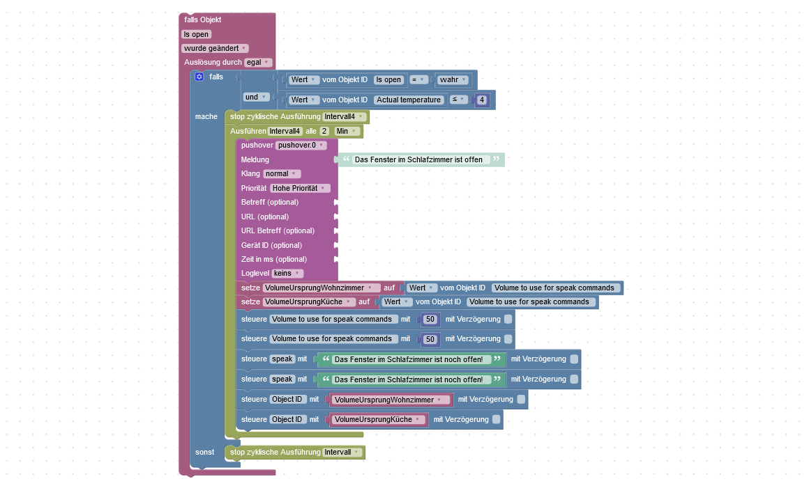

    Moin,
    bis vor 2 Wochen oder so funktionierte meine Regel, die mich an ein offenes Fenster erinnern sollte, problemlos. Jetzt werde ich ständig weiter erinnert, obwohl das entsprechende Fenster längst geschlossen wurde - warum?
    LG

      @schomby weil du scheinbar gebastelt hattest, bzw mehrere intervalle vorhanden sind/waren.
      daher steht da intvall4, bei deinem sonst...aber nicht

        @crunchip Absolut richtig, vielen Dank!!!
        Manchmal ist man a) blind und b) ist es so einfach... 😖 Der Screenshot zeigt tatsächlich nur einen Teil (wie es anfangs war), hinzugekommen sind weitere Temperatur- und Zeitabstufungen. Top!
