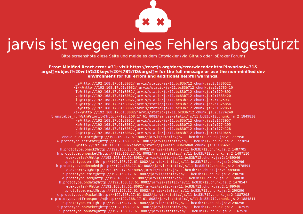

    Ich wollte jarvis mal probieren und bekomme einen 'unknown Error'

            Im Log erhalte ich folgende Meldung:
            Processed 37 devices and discarded 3 devices due to incorrect configuration. See browser console log for more details: ["devices","states","processedDevices","addedDevices","ignoredDevices","
            Da der Bildschirmaufbau gemächlich ist, sehe ich auch eine Willkommensmeldung ;-)

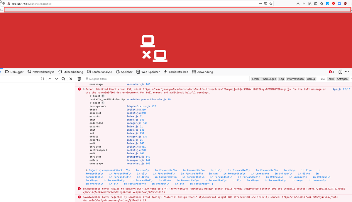

                @mcu Den Fehlermeldungen nach fehlen mir doch irgendwelche Fonts oder Icons? bzw. können nicht konvertiert werden.
                Ich hab halt ein sehr sparsames debian, u.U. fehlen mir da Komponenten, die sonst vorhanden sind??

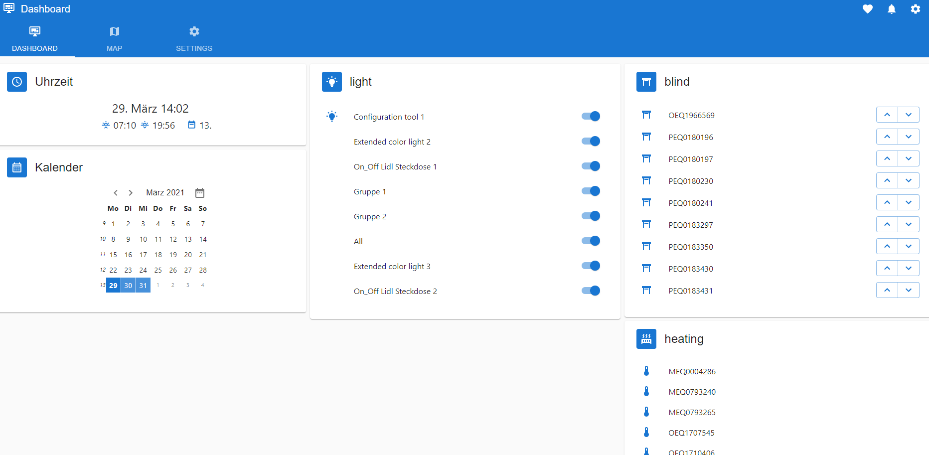

                    @mcu web-Adapter neu gestartet, Cache gelöscht und neue Version 2.2.0 installiert. Jetzt sieht die Fehlermeldung anders aus ;-)

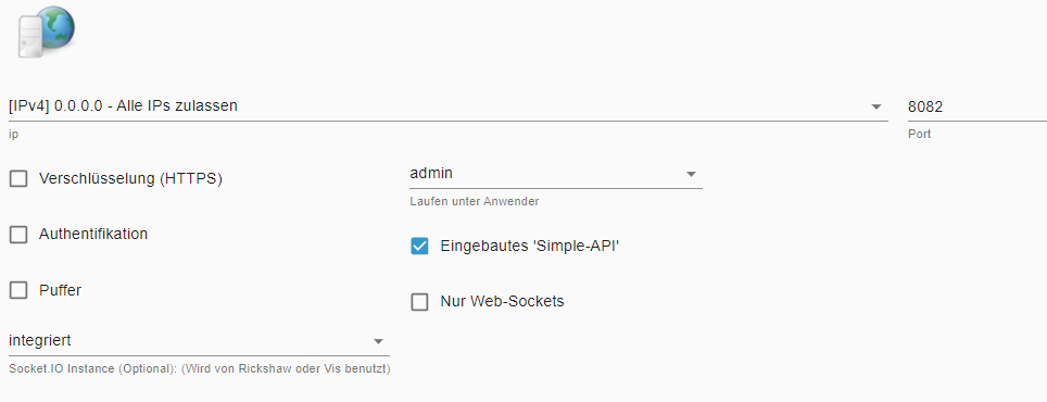

                      Einstellungen vom WEB-Adapter:
                      Welchen Browser nutzt du? Firefox, Chrome, Edge?

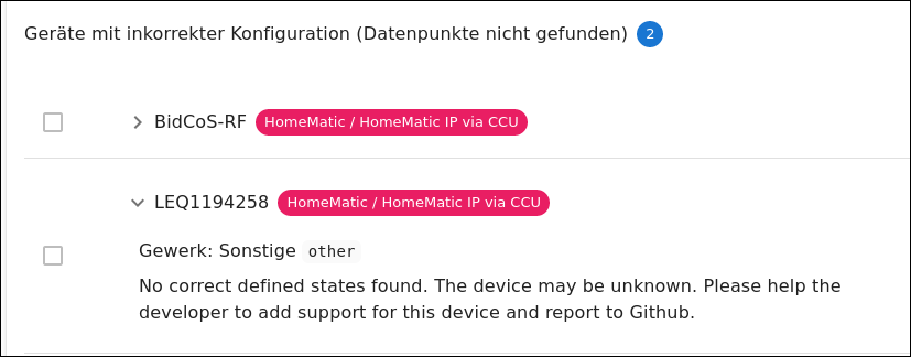

                        Dann hab ich versucht Geäte auszusuchen und nur die zu nehmen, die auch angeschlossen sind. Aus Versehen, hatte ich noch 2 Homematic IP-Geräte dabei und bekam folgende Meldung:
                        Leider gab es nirgends eine automatische Installation, wie zuvor. Habe dann versucht die erste Spalte mit der Statusanzeige der Devices zu definieren und bekam die Meldung:
                        Ich denk ich mach mich erst mal mit vis vertraut und komm dann später nochmals auf jarvis zurück ;-)
