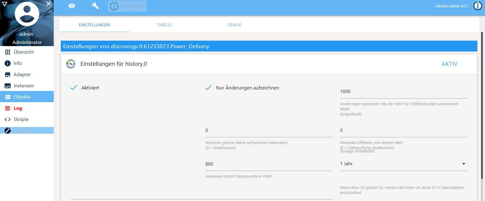

    ich nutze iobroker auf einem Raspberry Pi 4. Aktuell läuft dort auch nur iobroker.
    Ich möchte gerne ein flot-Diagramm für meine Photovoltaikanlage erstellen. Diesbezüglich habe ich ein paar Datenpunkte mit dem History-Adapter loggen lassen. Bzw. ich habe es versucht.
    Leider loggt der History-Adapter wohl nichts. Hier ein paar Screenshots:
    Ich hab den Adapter bereits deinstalliert und wieder neu installiert.
    Hat leider nicht den gewünschten Erfolg gebracht.
    Danke für eure Hilfe!

      @loemic sagte in History-Adapter protokolliert nicht:
      wo soll er denn speichern?
      Der Pfad zum Speicherverzeichnis ist leer

        @homoran said in History-Adapter protokolliert nicht:
        Ich dachte er würde, wenn ich dort nichts eintragen, das Standard-Verzeichnis /opt/iobroker/iobroker-data/History wählen.
        Also muss ich dort dieses Verzeichnis eintragen?

          @loemic was steht denn im log?
          da gibt es doch eine Fehlermeldung
          Läuft die History-Instanz?

            @homoran es ist verrückt...
            Jetzt auf einmal, ohne weitere Änderungen, protokolliert der Adapter korrekt.
            Vielleicht hat es einfach etwas Zeit gebraucht.
            Ich danke trotzdem für deine Zeit!
