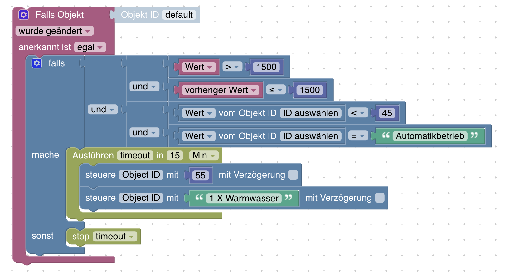

    Hallo Zusammen,
    ich habe eine Logik gebaut, um meine Heizung zu steuern.
    Wenn 15 Minuten lang mehr als 1,5kW (1.500 Watt) eingespeist wird und die Warmwassertemperatur bei < 46Grad liegt soll er die Temperatur auf 55 Grad setzen und die Heizung das Wasser aufheizen lassen um zusätzlich Energie zu speichern.
    In Blockly habe ich das Umgesetzt wie folgt:
    In den Meldungen im Log zeigt er mir allerdings immer wieder das gleiche an, er scheint die Abfrage dauernd wieder zu starten:

    Wo ist mein Denkfehler? Was müsste ich konfigurieren, damit er das Ganze nur einmal ausführt und nach den 15 Minuten?
    Danke und Gruß,
    Claus
      Danke und Gruß,
      Claus
      @claus1985 sagte in Logik mit Timeout funktioniert nicht:
      macht er ja auch!
      bei jeder Änderung ->1500W startet ein neuer Timeout und wird nach 15 Minuten abgearbeitet, egal wie dann die Einspeisung ist
        Zur ersten Frage: Falls Wert größer 1500 und vorheriger Wert kleiner/gleich 1500, dann mache Deine Logik.
        so in etwa vielleicht...

            @dslraser danke für den Tipp. Wie kann ich denn diese UND Bausteine einfügen?
            Kann bei mir nur das UND wählen: 1df3ec13-f569-4f4b-a2af-db0dda77331b-image.png

              @claus1985
              rechte Maustaste auf den Baustein und dann externe Eingänge auswählen

                @dslraser Super, danke für die Info war mir bisher so gar nicht klar, dass das geht :-)
