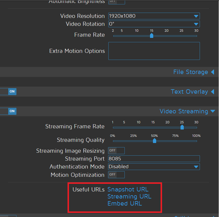

          Hier findest du in Motioneye die Links die ohne User/PW bereit gestellt werden und zur Einbindung in ioBroker verwendet werden können:
