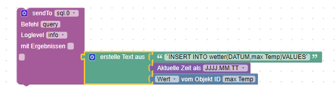

                                @wendy2702 Aktuell schreibe die Werte mit _ getrennt in eine Variable. So habe ich sie alle in der DB. Dann kann ich sie später in Excel auseinandernehmen. Das ist zwar nicht schön, aber funktioniert erstmal. Grafana schaue ich mir mal an. Aber das ist ja eher zur grafischen Darstellung.
                                Am liebsten würde ich per Blockly Werte in die DB in eine bestimmte Tabelle schreiben. Aber das geht scheinbar nicht
                                mcBirneM 1 Antwort Letzte Antwort
                                • mcBirneM mcBirne

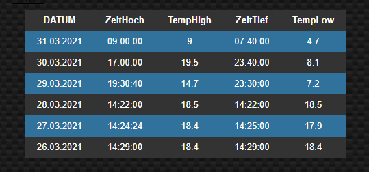

                                    @mcbirne
                                    wenn du die werte z.b. jede 30 minuten in eine liste(array) schreibst und dieses array in einen dp speicherst. kannst du um 0:00 das array auswerten(höchste und niedrigste temp). diese auswertung schreibst du dann einmal als json - format in einen dp. es gibt sog. json widgets, die dir dann eine tabelle anzeigen können
                                    am monatsende kannst du dann das tägl. json auswerten, alles löschen und wieder von vorne anfangen - so hast du dann eine monat. auswertung welche du wieder in einen dp als json schreibst.
                                    du brachst dazu kein history. deine daten liegen einfach in dp. das reicht für eine tabelle. history brauchst du für grafik-anzeige (man könnte aber auch eine tabelle aus der history erzeugen - das geht aber nur mit javascript )
                                    du kannst das "fast" alles mit blockly machen - das erzeugen des jsons-formats benötigt eine klitzekleines javascript modul - das ist schnell erstellt
                                    trigger alle z.b 30 min.
                                    • dp mit letztem array auslesen
                                    • blockly, welches die werte ausliest
                                    • das nächste ist dann, dass wieder-speichern in das array(liste)
                                    • dann array in dp schreiben
                                    trigger2 um 23:59
                                    • auswertung des array - eine schleife über das array und die temps ausfiltern
                                    • datum auslesen
                                    • regenmenge auslesen
                                    • das ganze in ein json schreiben und dieses in dp
                                    habe mal von mir etwas verändert - du musst einen dp als type feld (myarr) einrichten und einen vom typ text(myjson). diese dann im script angleichen. auch die datenpunkte für die temp musst du im script angleichen (mit deiner quelle)
                                    zum test habe ich alle 20 sekunden die messung notiert und alle 3 minuten wird der "tag" beendet - die regenmenge habe ich nicht integriert, müßte noch rein (ich weiß nicht, ob es täglich einen wert gibt, oder ob er hochgezählt und immer wieder upgedatet wird, ...)
                                    sieht dann so aus:

                                        habe noch ein paar dinge im script geändert
                                        • du kannst definieren, wieviele werte(tage) die tabelle anzeigen soll
                                        • der aktuelle tageswert wird jetzt auch angezeigt
                                        • die neusten werte stehen oben in der tabelle

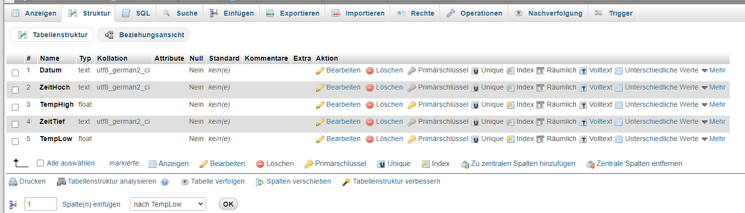

                                        • damit man das ganze auf längere zeit beobachten kann, habe ich eine sql tabelle eingerichtet - das script schreibt die täglichen werte um mitternacht in die sql datenbank (evtl sollte man da noch andere felder einfügen, damit man besser/leichter auswerten kann)

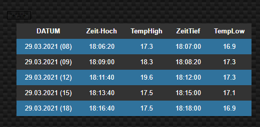

                                        • liv-in-skyL liv-in-sky
                                          @mcbirne

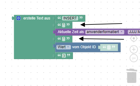

                                          mcBirneM Offline
                                          mcBirneM Offline
                                          mcBirne
                                          @liv-in-sky
                                          Danke für das Skript.
                                          Aber so ganz klappt es noch nicht. Ich habe die MinTemp und die MaxTemp und die Regenmenge. Diese muss ich nun "nur" noch in die DB schreiben. An der Stelle komme ich leider mit dem Skript nicht weiter. Ich muss:
                                          1. Alle Werte in ein Array schreiben?
                                          2. Die Werte in ein json schrieben?
                                          3. Die Werte in die DB schreiben?
                                          Kann ich die Werte nicht direkt in die DB schreiben? Ich habe mir die einzelnen Werte in Datenpunkten gemerkt. Diese werden automatisch aktualisiert. Eigentlich muss ich sie nur in die DB schreiben. also sowas wie:
                                          sqltext=INSERT INTO wetter_aufzeichnung.wetter(DATUM,TempHigh,TempLow,Regenmenge) VALUES+
                                          ("${formatDate(getDateObject((new Date().getTime())), "TT.MM.JJJJ")}","${date1}",${temphigh},"${date2}",${templow} )
                                          Aber wo gebe ich da die Datenpunkte an?
                                          Sorry für die für dich simplen Fragen, aber ich steige da noch nicht durch.
