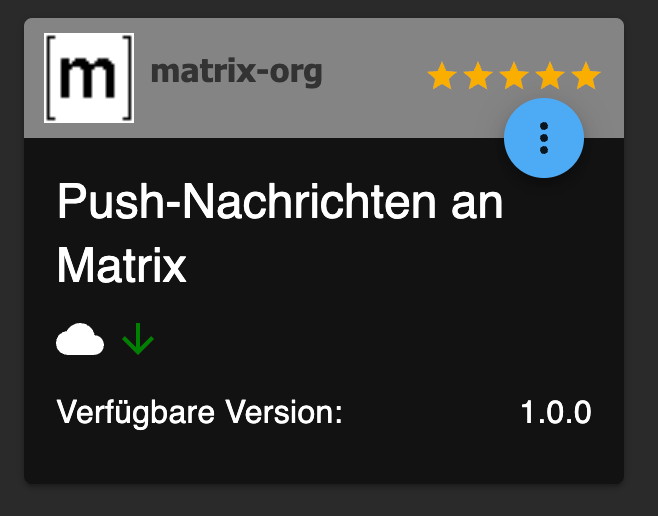

        Hallo, da ich diesen Artikel merhmals bei Google gefunden habe, wollte ich an dieser Stelle fragen.
        Gibt es einen ausgereiften MatrixChat Adapter? Weil dann würde ich auf Telegram verzichten und mir Nachrichten vom SmartHome selber darüber senden.
        Ich frage hier, weil dann vermutlich viele andere das ebenfalls über Google finden werden und noch besser weiterwissen.
        PS: Naja, wer Matrix im Adapter Fenster reingibt, findet sofort: =D
