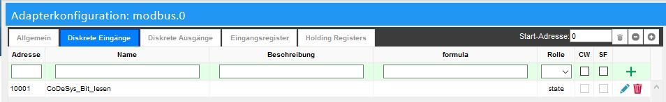

    ich habe mir zu testzwecken ein Systemaufbau zwischen ioBroker und einer CoDeSys V3.5 Steuerung aufgebaut.
    Der Datenaustausch zwischen beiden Systemen findet per Modbus TCP statt.
    Die Übertragung per Holding Register und Input Register funktioniert tadellos.
    Leider bekomme ich die "Diskrete Eingänge" nicht ans Laufen.
    Ich bekomme im LOG keine Fehlermeldung und die Instanz des Modbus-Adapters ist am laufen.
    Folgendermaßen sieht meine Konfiguration aus:
    Diskrete Eingänge
    Wenn ich CoDeSys seitig dieses Bit beschreibe, ändert sich der Status meiner zuvor deklarierten Diskreten Eingänge nicht. Dieser bleibt immer auf "false".
    Was mache ich dabei falsch bzw. was muss ich machen dass dieser Signalaustausch funktioniert?
    Für eure Hilfe bin ich sehr Dankbar!

      Du musst anstelle von diskrete Eingänge das Eingangsregister nehmen dann gehts. Ich hab aber auch noch nicht herausgefunden warum es mit diskrete Inputs nicht funktioniert.
      Hast du in codesys in einer Adresse mehrere Bool stehen (10.0; 10.1; 10.2) ? Ich bin momentan auf der Suche wie ich das im Modbus Adapter aufteilen kann. Im Siemens Adapter hab ich gesehen dass es geht aber im modbus bekomm ich es nicht hin
