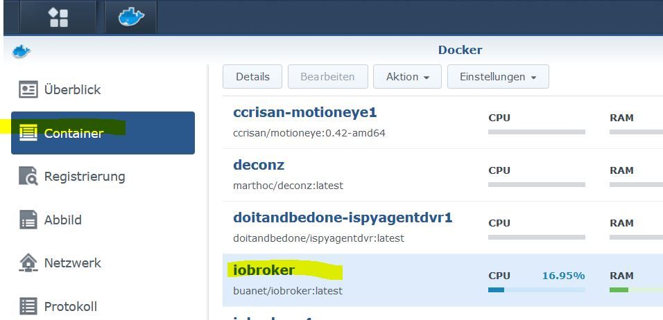

        @paul53 Wie komme ich denn an die Konsole bei der Installaiton im Docker auf der Synologie?
        Wenn ich es mit Putty versuche, kommt: connection refused
        Die Synologie hat IP-Endnummer 14, iobroker-UI hat Endnummer 220
        auf 14 komm ich drauf, aber wie komme ich zum iobroker?

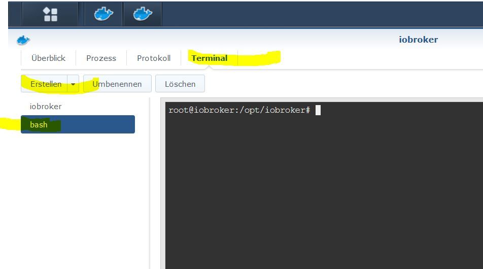

          @udobes
          Über die Konsole von der Synology / Docker
          Doppelklick auf .. bei mir iobroker

            @glasfaser Herzlichen Dank - hat funktioniert.
            Schnellste Hilfe, die ich je in einem Forum bekommen habe ;-)
            5 Sterne!!
