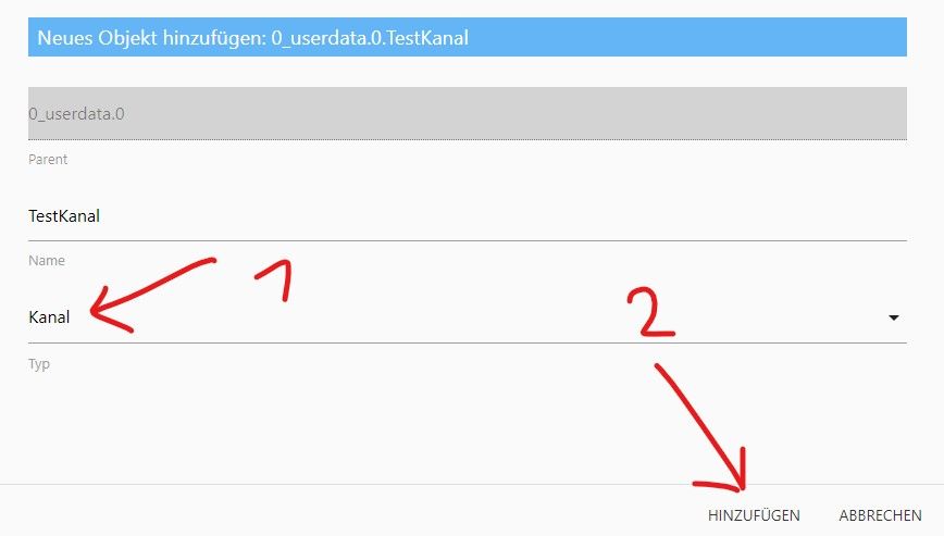

    Man lege einen Kanal an:
    Man drücke nach dem Anlegen auf Abbrechen (wenn man nichts ändern möchte muss man Abbrechen drücken => fühlt sich merkwürdig an, ist hier aber nicht das Problem)

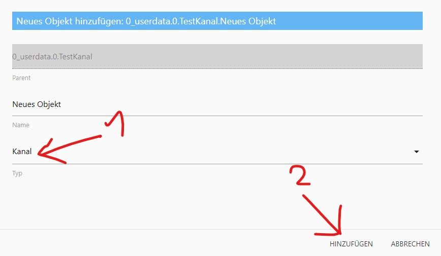

    Man wähle den neu erstellten Kanal und ist evtl gewillt direkt einen Unterkanal anzulegen:
    Es trifft einen unerwartet - Denn obwohl "Kanal" als Typ vorausgewählt ist (Fehler lässt sich vermeiden wenn man noch einmal Kanal auswählt, obwohl dieser Typ bereits vorgewählt ist) - wird ein Datenpunkt mit Logikwert erzeugt:
    Den Datenpunkt darf man dann erstmal wieder löschen und einen neuen Versuch starten.

      @kitzelblitze Ja das ist schon ein ärgerlicher genereller Bug. Ich hab mich damit aber schon lange arrangiert. Es ist auch nicht so, dass dann immer ein Datenpunkt angelegt wird beim 2. Mal, sondern generell, was vorher angelegt wurde. So habe ich es zumindest in Erinnerung. Ich wollte auch schon Datenpunkte anlegen und es kamen Geräte oder Channels raus. ;)
      Seitdem wähle ich beim Neuanlegen jeden Punkt explizit nochmals an, da der Text zu Beginn nichts darüber aussagt, was dann für ein Punkt hinten raus kommt. ;) ;)
      Fazit:
      Auch wenn Datenpunkt dran steht - nochmal Datenpunkt auswählen, damit auch Datenpunkt rauskommt.
      Auch wenn Channel/Kanal dran steht - nochmal Channel/Kanal auswählen, damit auch Channel/Kanal rauskommt.
      Auch wenn Gerät dran steht - nochmal Gerät auswählen, damit auch Gerät rauskommt.
      Der Bug setzt sich mE sogar fort - wenn man einen Datenpunkt erstellt ist meist Logikwert eingestellt, aber kann auch was anderes rauskommen. ;) - Also immer auf Nummer sicher gehen.

        @mickym sagte in Kanal anlegen und danach Unterkanal anlegen => weird:
        Es ist auch nicht so, dass dann ein Datenpunkt angelegt wird beim 2. Mal sondern generell, was vorher angelegt wurde.
        Genau!
        Auch andersrum. Wenn ich einen Datenpunkt anlkegen will, wird es immer wieder ein channel, auch wenn ich noch nie mit Absicht einen Channel angelegt hatte
