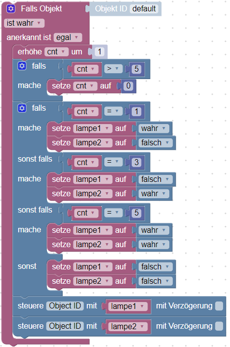

    Moin.
    Ich hab keine Ahnung wie ich das anstellen in soll.
    Möchte mit einem Schalter/Taster zwei Lampen unabhängig von einander schalten.
    So ungefähr der Reihe nach jedem Druck:
    1. Lampen Aus
    2. Lampe 1 Ein
    3. Lampen Aus
    4. Lampe 2 Ein
    5. Lampen Aus
    6. Lampe 1&2 Ein
    7. Lampen Aus
    8. wieder von vorne.

      @fi_84 Im Grunde brauchst Du nur 3 Szenarien, die Du halt mit einem State durchiterieren musst. Sollte einer dieser 3 States aktiv sein, dann werden die Lampen ausgeschaltet.
      Dies nimmst also 2 Datenpunkte. In einem ist EIN bzw. AUS geschaltet - im 2. das gerade aktive Szenario (1. Lampe, 2. Lampe usw.) und dann durchiterieren bei jedem AUS, den Pointer auf das nächste Szenario setzen.
      Beim Schalter kannst Dir sogar den EIN/AUS Datenpunkt sparen, da Du dann ja den Zustand des Schalters direkt abfragen kannst.

        Verwende eine Zählvariable 0 bis 5. Bei ungeraden Werten schalte ein, sonst schalte aus:
        • 1 - Lampe 1
        • 3 - Lampe 2
        • 5 - Lampen 1 & 2

          @paul53 cool danke da wäre ich nie drauf gekommen.
