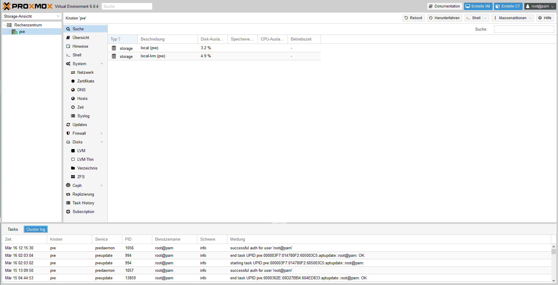

        Komischer Weise ider Conbee Stick auch weg, aber über ip-Adresse kann ich die Phoscon App aufrufen.
        HomoranH H 2 Antworten Letzte Antwort
        • H Homerunner
          @homerunner Das ist die PVE selbst, was ist mit den VMs?

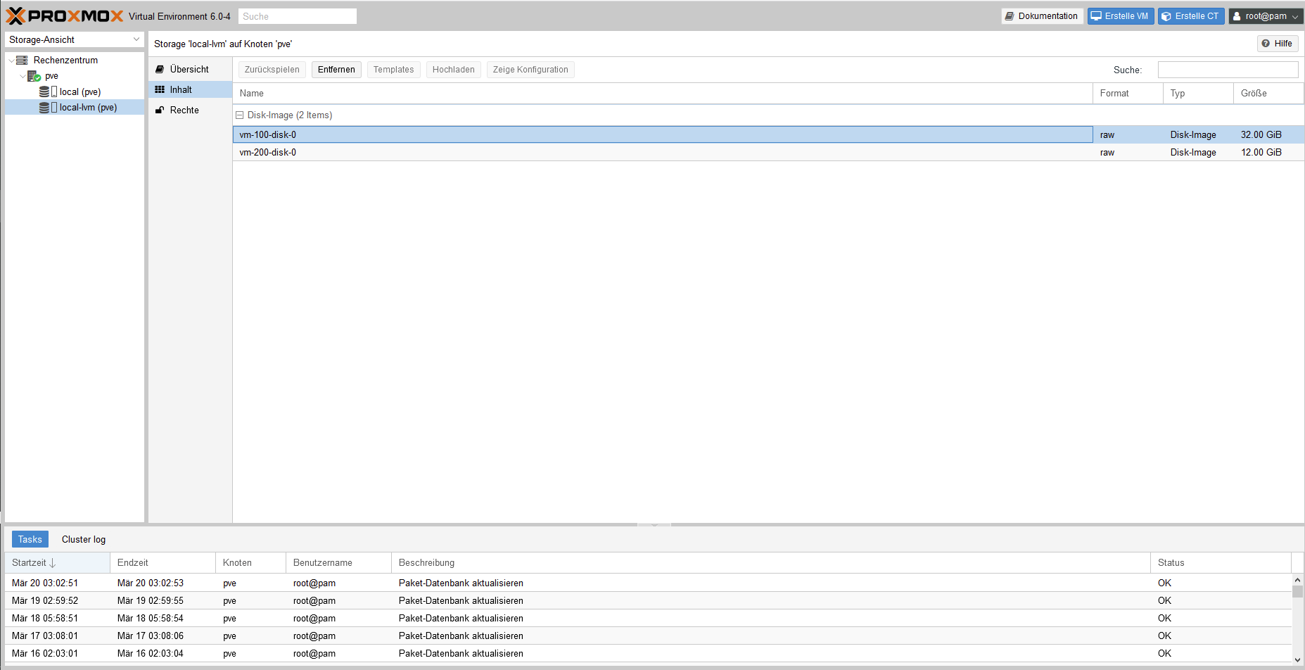

                  H Offline
                  H Offline
                  Homerunner
                  @ilovegym
                  Da stehen die VMs noch drin, hilft das etwas?
