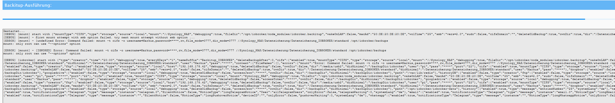

    ich versuche gerade den Backitup Adapter zum Laufen zu kriegen. Eine Instanz hab ich mir schon angelegt und eingerichtet. Jetzt versuche ich ein Backup zu machen und die Datei auf meiner NAS zu speichern.
    Nur leider funktioniert das nicht. Ich bekomme eine Fehlermeldung wenn ich das Backup manuell starten möchte. Es sieht so aus, als ob er sich nicht mit der NAS verbinden kann.

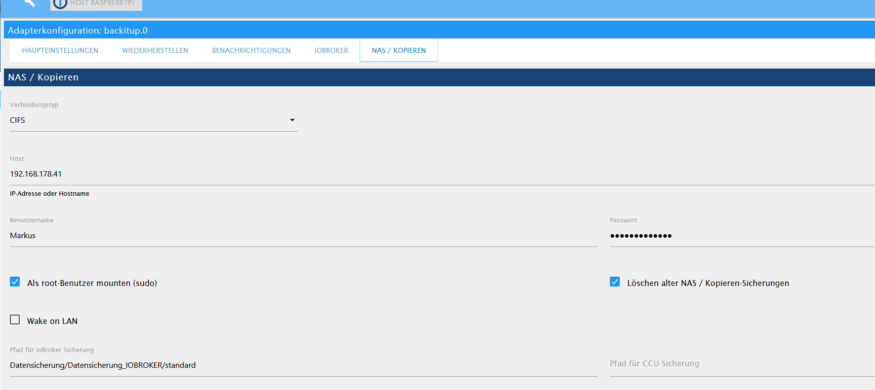

    Folgendes hab ich im Adapter eingestellt:
    Benutzername und Passwort passen. Ich habe auch schon anstelle der IP vom NAS den Host namen angegeben. War aber das selbe Ergebnis.

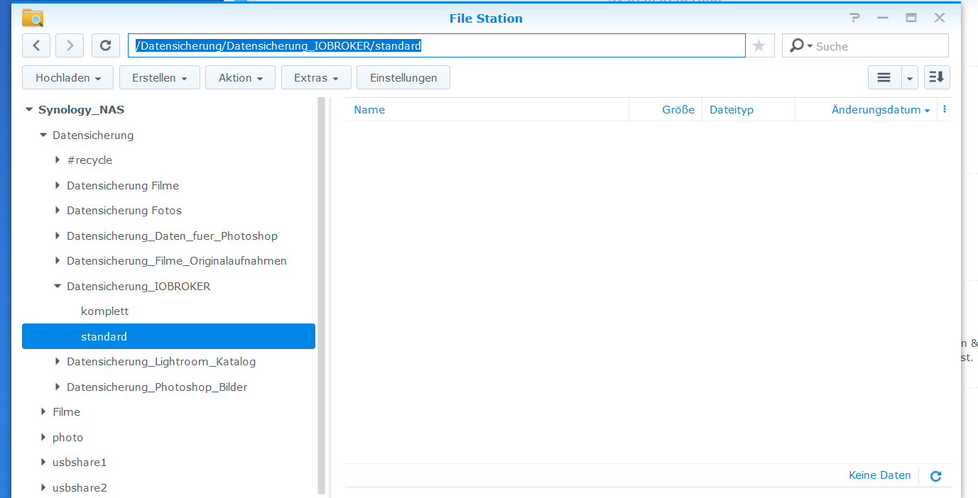

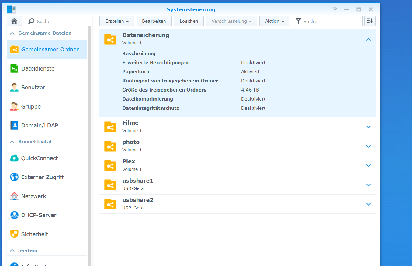

    Den Ordner hab ich in meinem NAS auch entsprechend angelegt:

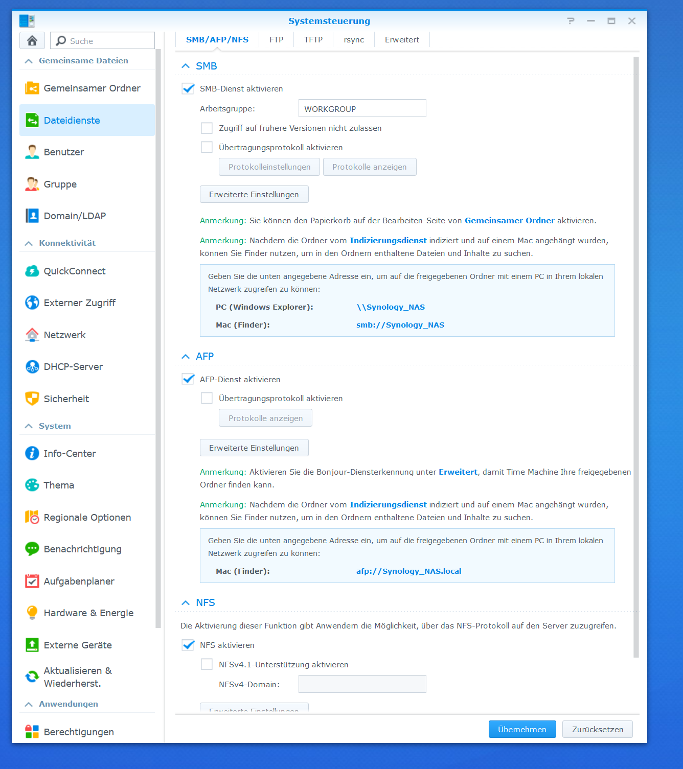

    Und folgende Eistellungen in meiner NAS habe ich vorgenommen:
    Hat vielleicht jemand eine Idee, wo hier der Fehler liegt. Ich komm hier niucht weiter.

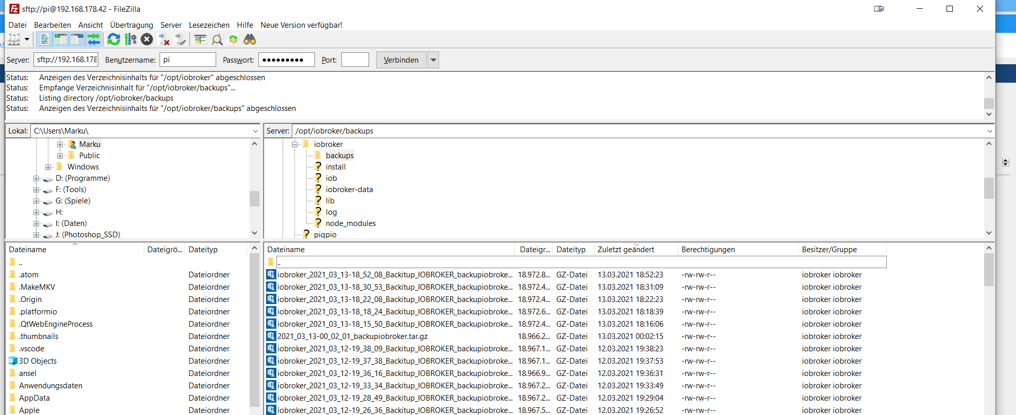

                          Markus Faltermeier
                          #32
                          Danke für Eure Hilfe.
                          ich habe es jetzt soweit hinbekommen.
                          Ich habe den Adapter noch mal komplett neu installiert.
                          Als Typ habe ich jetzt SMB3 verwendet und CIFS. Die NAS auch entsprechend umgestellt.
                          Keine Ahnung, wieso es jetzt plötzlich geht. Er hat das Backup wie gewünscht auf der NAS gespeichert.
                          Fehlermeldung ist jetzt auch weg
                          Eins ist mir aber noch aufgefallen. Er kopiert das Backup auf das NAS. Die Datei bleibt aber auch auf dem PI vorhanden.
                          Ist das normal? Ich dachte der Adapter verschiebt das Backup auf die NAS und löscht damit die Originaldatei auf dem PI.
                          Grüße
                          Markus
                          Thomas BraunT HomoranH GlasfaserG 3 Antworten Letzte Antwort

                            #33
                            @markus-faltermeier
                            Sicher das es die gleiche Datei ist? Denn eigentlich wird das freigegebene Dateisystem vom NAS in das leere! Verzeichnis /opt/iobroker/backups eingehängt, dann wird da drauf das Backup abgelegt und dann wird das Dateisystem wieder ausgehängt und der Ordner ist wieder leer.

                              #34
                              @markus-faltermeier sagte in Backitup auf Synology NAS:
                              Wie Thomas schon schreibt, wird das eine der misslungenen Versuche sein
                                Habe ich dir auch schon oben mit angegeben .
                                @glasfaser sagte in Backitup auf Synology NAS:
                                @markus-faltermeier
                                Die IP vom Nas ohne : 5000
                                SMB 3.0
                                die Pfadangabe ohne / davor am Anfang
                                also
                                Datensicherung/........

                                  Markus Faltermeier
                                  #36
                                  ihr habt recht, das war der misslungene versuch. Hab jetzt das verzeichnis geleer. Jetzt passt es.
