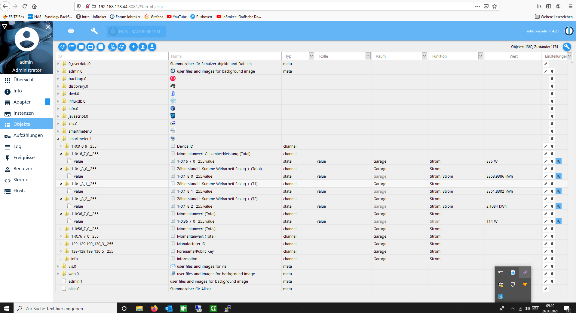

      • ? Ein ehemaliger Benutzer
        #23
        @marcel-drzal so!
        und jetzt noch die Einstellungen im Schraubenschlüssel

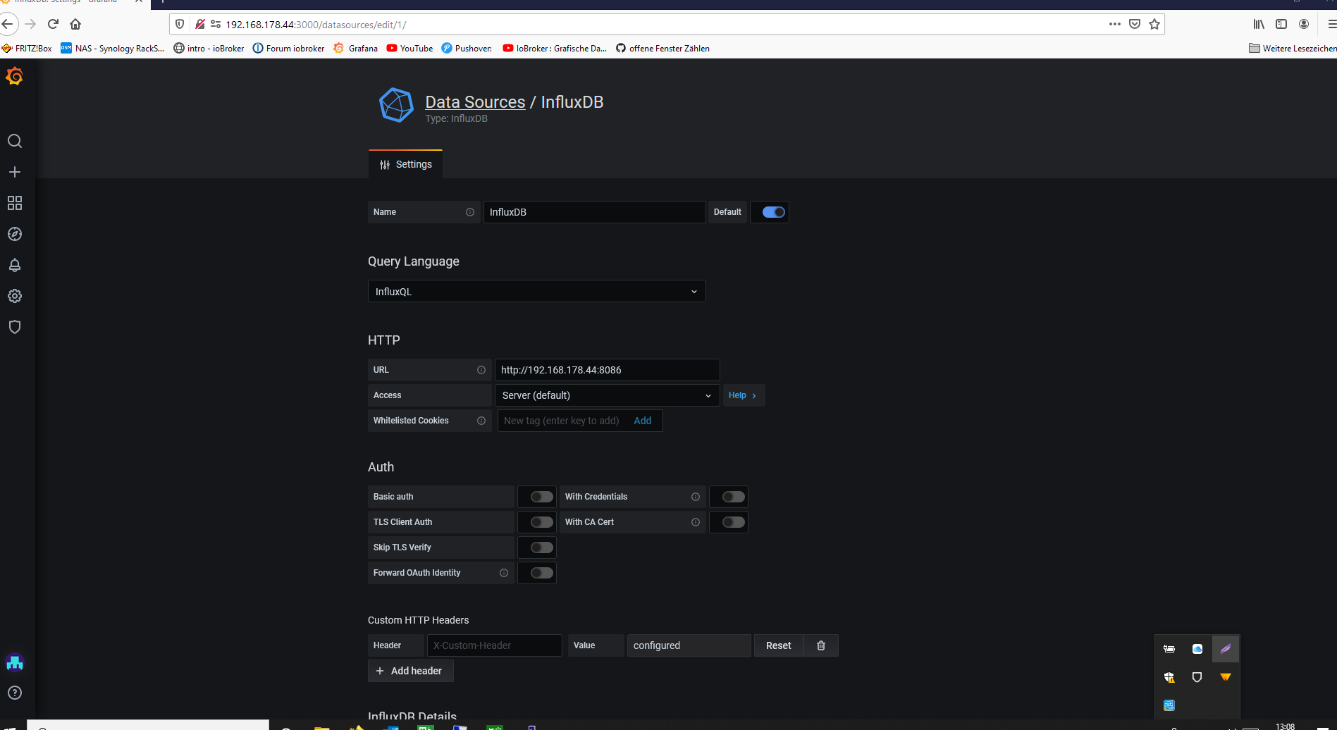

          ich glaub das Problem liegt im Multihost rasperry1 Slave und rasperry2 Master.
          Grafana läuft ja unter 192.168.178.44/24
          wie stell ich das im Slave (Rasperry1) ein? was denk du
          Werte werden gelockt im Schraubenschlüssel 1acb6bc8-e8e3-47f4-80fb-6721d3e4e0e0-grafik.png
          nur nicht auf Grafana weiter gegeben

            #25
            @marcel-drzal sagte in smartmeter instaz gelb:
            nein!
            denn...
            dann ist das ein Grafana Problem

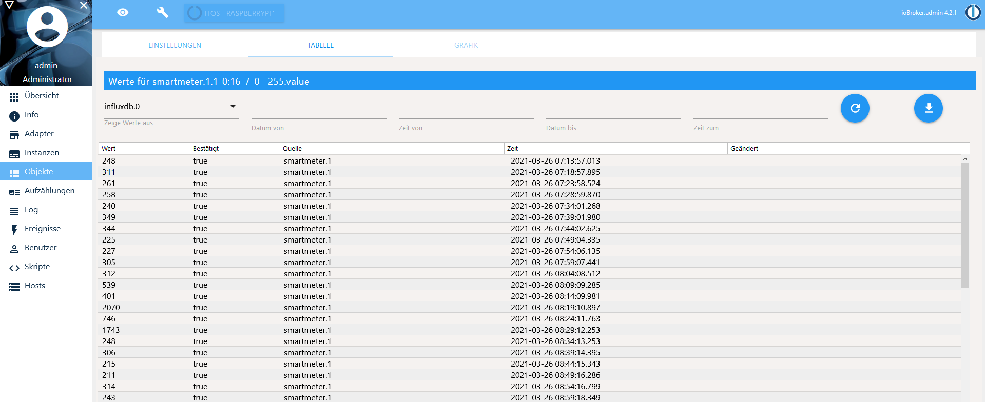

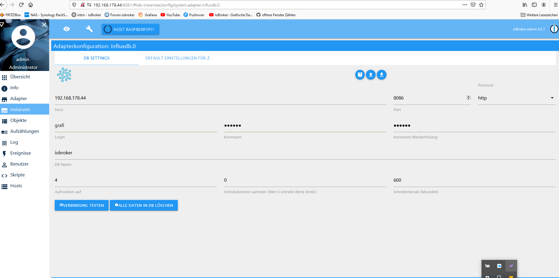

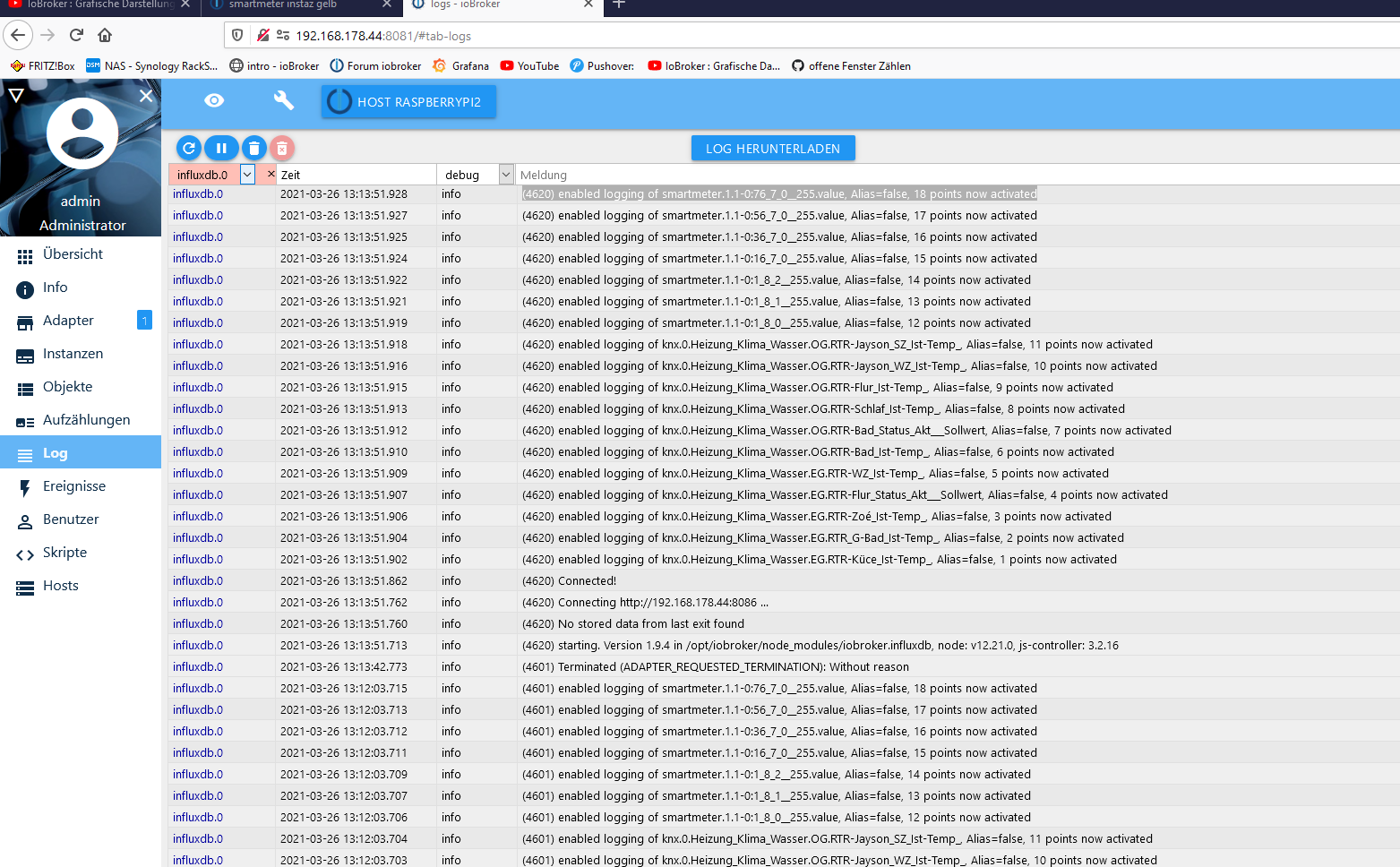

              @homoran Probleme mit Grafana
              ich habe einene Multihost Rasperry1 Slave und Master Rasperry2 bbd92eb3-0aca-4bd7-a9fe-0d0aea1c9b78-grafik.png
              es werden nur die daden aus dem Master in Grafana angezeigt
              Daten kommen über IOBroker InfluxDB 5facbb8a-f836-45f1-99c4-2c775aef4a07-grafik.png
                was willst du mir damit sagen/zeigen?
                Die Daten kommen ja korrekt im Master an und werden auch in der influx gespeichert.
                Also keine ioBroker-Baustelle

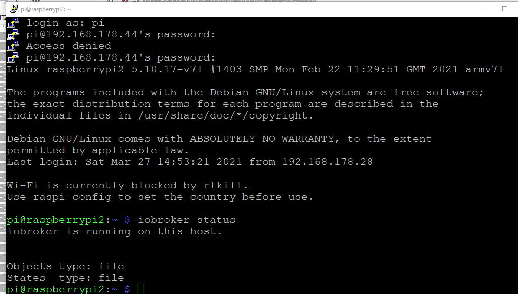

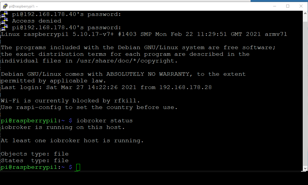

                          #32
                          ? 1 Antwort Letzte Antwort

                            • wendy2702W wendy2702
                              @marcel-drzal Hast du denn das Schreiben in Influx für die Datenpunkte aktiviert ?
                              ? Offline
                              ? Offline
                              #34
                              @wendy2702 ja und sehe die Daten auch
                                wendy2702W Online
                                wendy2702W Online
                                wendy2702
                                #35
                                Welche Daten siehst du jetzt wo?
