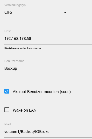

        @wendy2702
        Hallo, vermutlich gab/gibt es den Ordner nicht. Auf der NAS wird mir in File Station der
        Pfad /volume1/Backup/IOBroker angezeigt.
        Der Backup User hat auf den Backup Ordner volle Lese-Schreibrechte
        Hier meine aktuellen Einträge
