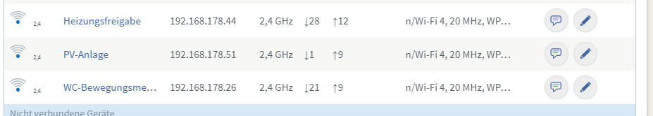

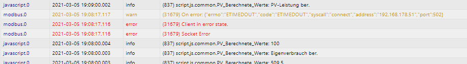

    Hallo, ich habe wieder mal Probleme mit dem Modbus-Adapter und vorher mit der WLAN-Übertragung vom SMA-Tripower 10.0 (STP10.0-3AV-40) zur Fritzbox.
    Mittlerweile komme ich wieder prima an den Wechselrichter, aber vorher hatte ich den Modbus-Adapter neu aufgesetzt, bekomme ihn aber jetzt nicht mehr zum Laufen:
    Fehlermeldungen:
    Einstellungen des MODBUS-Adapters:
    Woran könnte das liegen?

      Nebenbei: Hat der WR noch diese IP Adresse?
      Log bitte auf Debug stellen und dann als TEXT innerhalb CODE TAGS </> Posten

        Sowohl in der Fritzbox, als auch für den Web-Server des WR ist diese IP-Adresse eingestellt. In der Fritzbox ist auch die Einstellung einer festen IP für das Gerät hinterlegt.

                modbus.0	2021-03-06 08:12:19.909	debug	(7191) Closing client on purpose.
                modbus.0	2021-03-06 08:12:18.909	debug	(7191) Cleaning up request fifo.
                modbus.0	2021-03-06 08:12:18.909	debug	(7191) Socket closed with error
                modbus.0	2021-03-06 08:12:18.908	warn	(7191) On error: {"errno":"ETIMEDOUT","code":"ETIMEDOUT","syscall":"connect","address":"192.168.178.51","port":502}
                modbus.0	2021-03-06 08:12:18.908	error	(7191) Client in error state.
                modbus.0	2021-03-06 08:12:18.908	error	(7191) Socket Error
                modbus.0	2021-03-06 08:09:11.621	debug	(7191) Closing client on purpose.
                modbus.0	2021-03-06 08:09:10.621	debug	(7191) Cleaning up request fifo.
                modbus.0	2021-03-06 08:09:10.621	debug	(7191) Socket closed with error
                modbus.0	2021-03-06 08:09:10.620	warn	(7191) On error: {"errno":"ETIMEDOUT","code":"ETIMEDOUT","syscall":"connect","address":"192.168.178.51","port":502}
                modbus.0	2021-03-06 08:09:10.620	error	(7191) Client in error state.
                modbus.0	2021-03-06 08:09:10.620	error	(7191) Socket Error

                  Und nochmal, ist sichergestellt das der WR noch die .51 hat?
                  nslookup 192.168.178.51

                    @wendy2702
                    Das ist der Webserver:
                    Und der Eintrag in der Fritzbox
                    Und die Kommunikationseinstellungen im WR (bisher bin ich da nicht dran gewesen). Muss die IP bei Proxy verstellt werden?

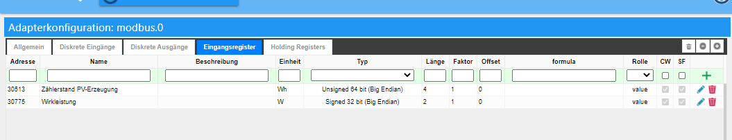

                            @mueller1842
                            Sieht so bei mir aus:
                            Woher soll der WR den Zählerstand kennen?

                              Was haben die Kästchen CW und SF bei mir zu sagen? Die waren vorher nicht da. Habe auch den Adapter aktualisiert.

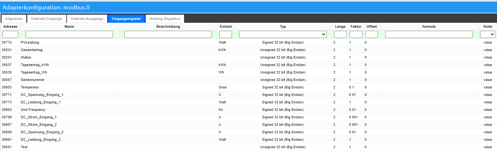

                                        @mueller1842 Du musst den schon so eintragen wie im Bild zu sehen.
                                        Ob signed oder unsigned kann man sich nicht frei aussuchen.
                                        Hier der Export meiner Register. Muss du in eine CSV Packen und solltest die dann importieren können.

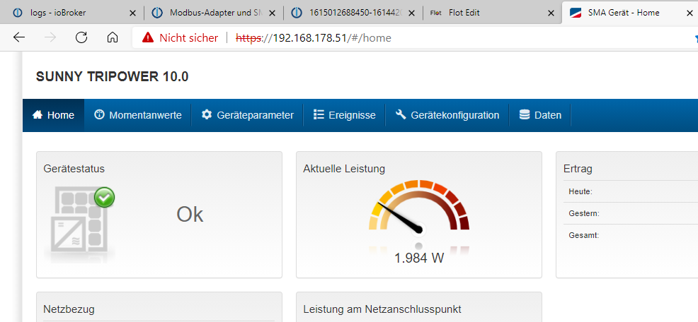

                                          Nach zig erfolglosen Versuchen war ich gerade noch mal auf dem Webserver des WR. Der war wieder grottenlangsam. In der Fritzbox wurde auch eine schlechte Übertragungsrate angezeigt.
                                          Eigentlich zur Verbesserung der Verbindungsrate habe ich die Fritzbox rebootet. Der WR hat sich neu angemeldet und war auch schneller.
                                          Jetzt bin ich wieder in den IO-Broker und habe mir zufällig auch den Modbus-Adapter angeschaut - und was soll ich sagen: er stand ohne jede Veränderung in den Einträgen auf "grün".
                                          Ich kann nicht beschwören, aber ich vermute schon stark, dass nach dem Einrichten des Modbus-Adapters der Teilnehmer neu angemeldet werden muss.
                                          Bin gespannt, wie lange es denn funktioniert.
