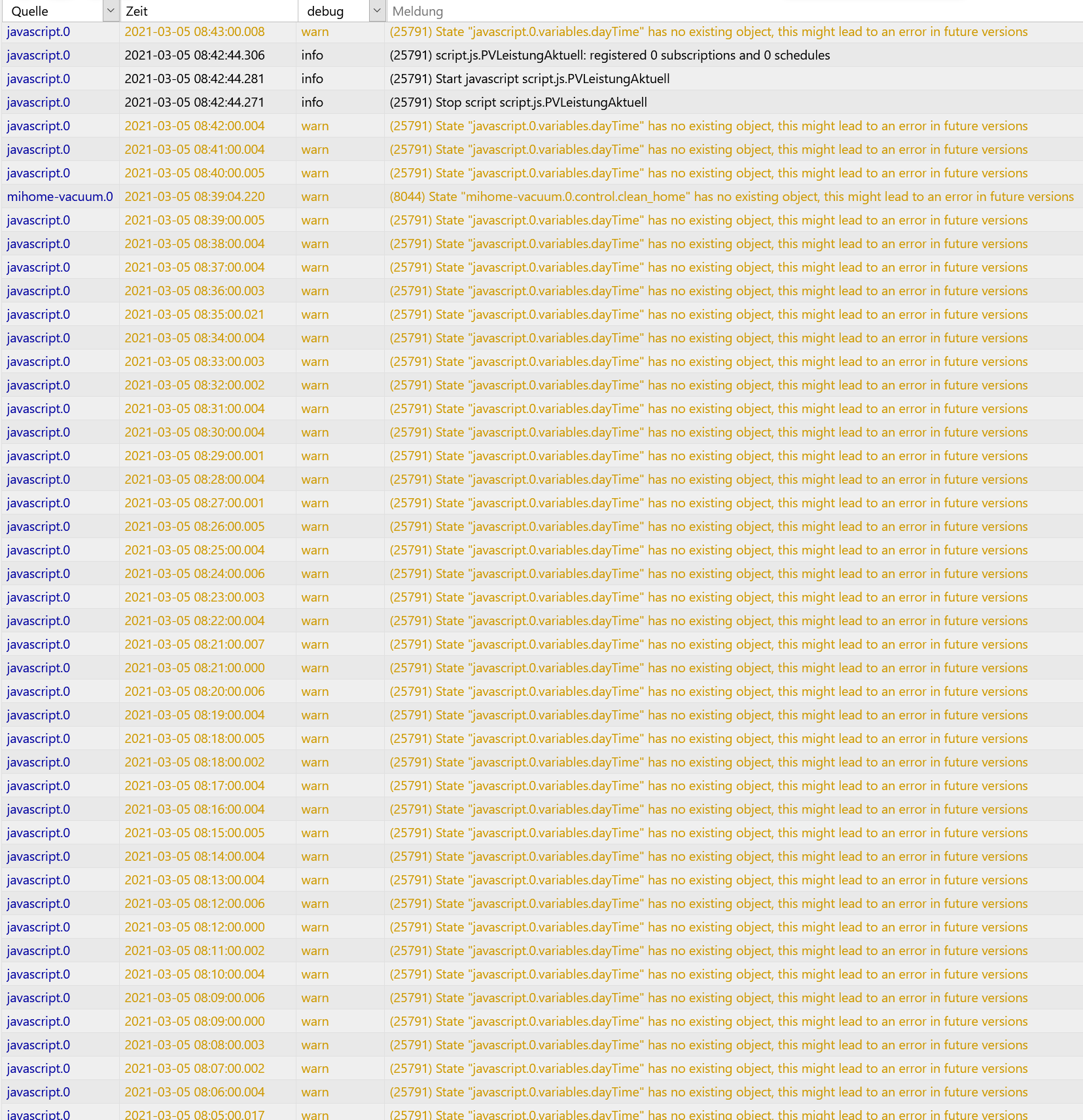

      mein Log füllt sich seit der Installation ständig mit der o.g. Warnung. Siehe Screenshot. Was kann ich tun?

        @cybtrash welche Version hat der JavaScript Adapter? Wenn nicht schon geschehen, mach mal ein Update auf 4.8.4

          cybtrash @Ahnungsbefreit last edited by
          @ahnungsbefreit Version 4.8.4 ist installiert.

            Ahnungsbefreit @cybtrash last edited by
            @cybtrash Restart vom Adapter und/oder ioB gemacht?
              @ahnungsbefreit Ja, schon öfters seit der Installation.
                @cybtrash Seltsam, eigentlich habe ich solche Fehler bisher nur gesehen, wenn die Versionen nicht zusammen gepasst haben.
                • A
                  Ahnungsbefreit @Ahnungsbefreit last edited by
                  @cybtrash Versuch doch noch einmal den Update/Upgrade Prozess wie hier beschrieben durchzuführen, also:

                    cybtrash @Ahnungsbefreit last edited by cybtrash
                    @ahnungsbefreit Beim Upgrade Befehl kam die Meldung "is up to date".
                    Leider kommt die Warnung weiterhin.

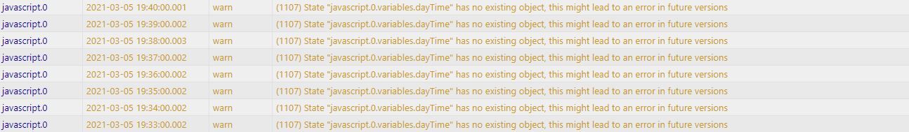

                        MacQuire last edited by MacQuire
                        Ich hänge mich mal dran....
                        Hab genau das gleiche Problem - und bisher ebenfalls keine Lösung gefunden....
                        Bei mir allerdings die Meldung (1107) und nicht die (25791).

                            @cybtrash sagte in State javascript.0.variables.dayTime has no existing object:
                            Hm, ich werde nochmal in englischen Bereich die Frage stellen, vielleicht hat dort noch jemand eine Idee.
                            Lösche mal den Variables Ordner im Objektbaum und starte die JS-Instanz neu, das erstellt die wieder. Außerdem gibt es auch eine neuere 5.05 vom JS-Adapter
                            M 1 Reply Last reply Reply Quote 1
                            • M
                              MichaelBaarz @fastfoot last edited by
                              After new IOBroker installation this error comes. When Javascript adapter is removed and reinstalled, the error goes away. I tried it on two PC's, and on both same behavior.
                              • M
                                MacQuire @MichaelBaarz last edited by
                                @michaelbaarz
                                Vielen Dank!
                                Hat geklappt!
