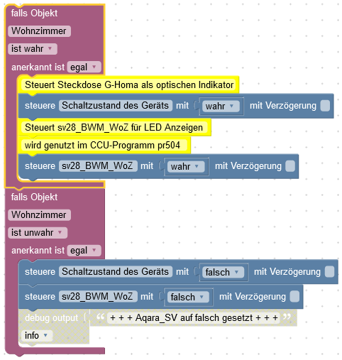

    Betroffenes Blockly:
    Alle beteiligten Geräte wurden schon mehrfach neu gestartet, bzw. sind up-to-date.
    Wie/Wo könnte ich welches Schräubchen drehen?

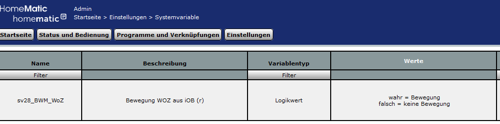

      ist die 55611 Die SysVar sv28....?
      Wenn ja, behauptet das log, dass js sie nicht setzen "will" weil die letzte Aktion noch nicht beendet ist.
        Ja
        Verbindungsaussetzer würde ich ausschließen, zumal beide Devices im LAN hängen und der Aquara Bewegungsmelder sehr brav an den iO überträgt und dort einen Datenpunkt setzt. Dieser Datenpunkt "Wohnzimmer" ist der Trigger für das Setzen in der Rega.
