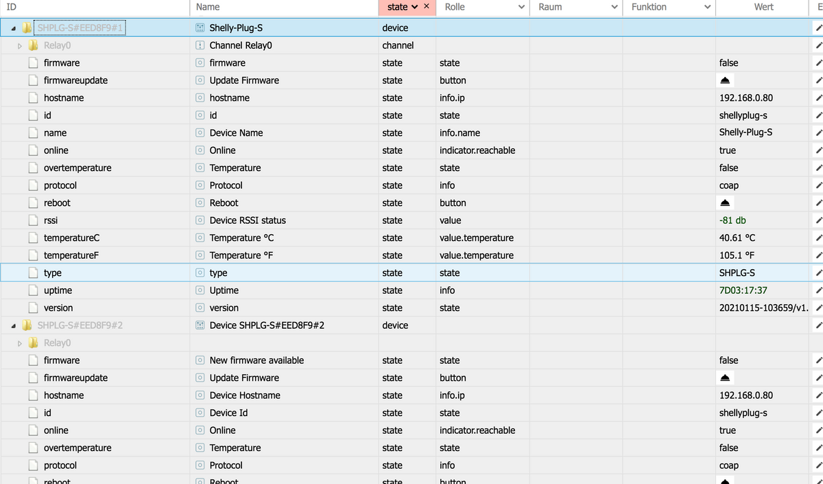

    Habe heute einen neue Shelly 2.5 ins Netz integriert. Nun meint der ioBroker Adapter, dass da "noch" mehr vorhanden ist. Und auf der selben IP Adresse....
    Tja, kann ich da was tun, manuelles löschen hats nicht gebracht.
    Er meint der Shellly-Plus-S ist nochmal da (der alte bzw. 1. im Netz integrierte)

      @humidor Das sieht aber so aus, als ob er da noch "alte" Einträge hat un d du dann umbenannt hast. Sollte eigentlich mit manuellem Löschen erledigt sein.
      Wie kommunizieren die Shellys denn? coap oder html? Nicht dass du da was doppelt eingetragen hast.
      Und wenn du den Shelly ein-/ausschaltest, ändern sich dann wirklich die Datenpunkte in beiden devices im iobroker? Falls ja sprich es dafür, dass du im Shelly 2.5 was falsch konfiguriert hast.

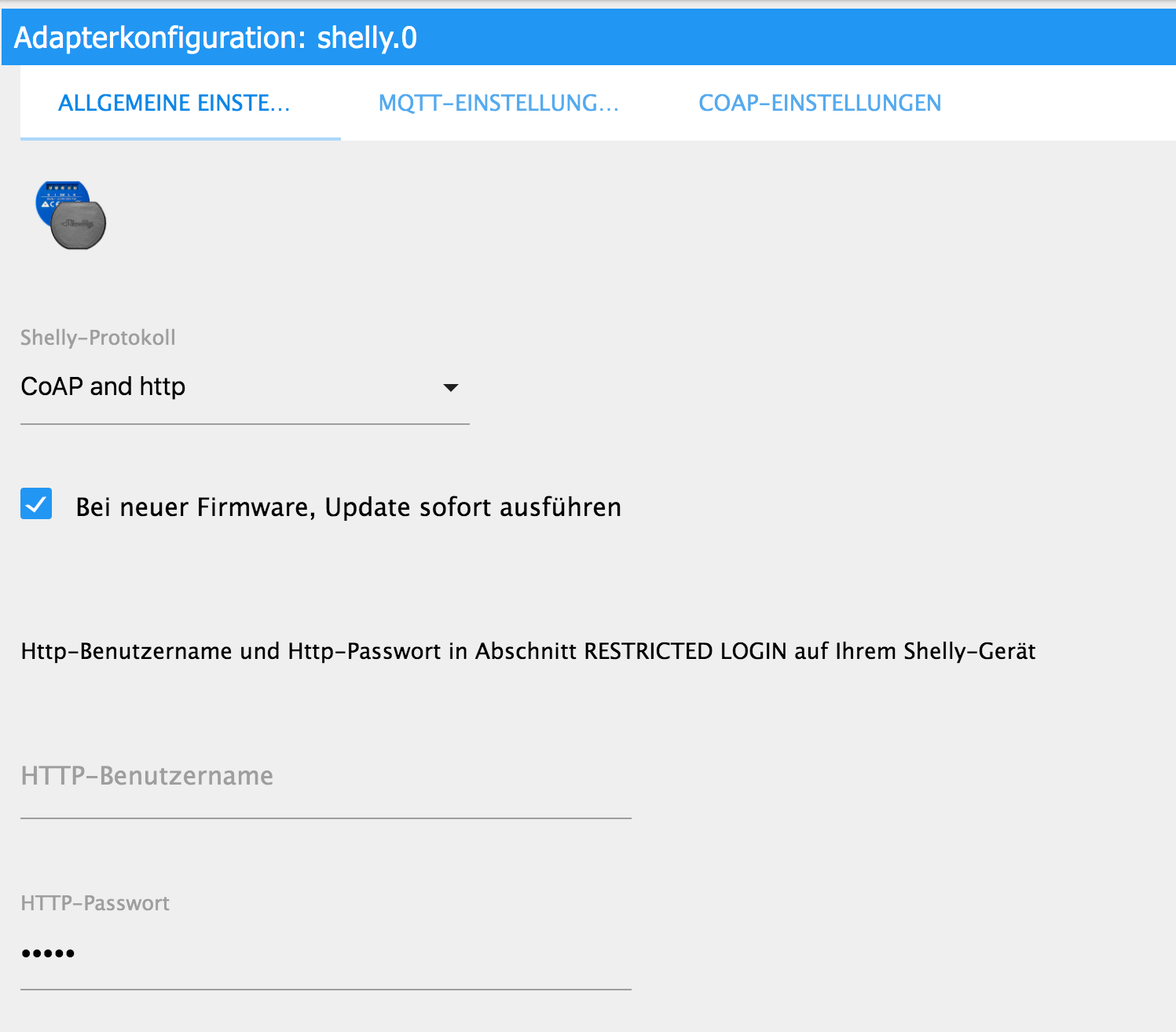

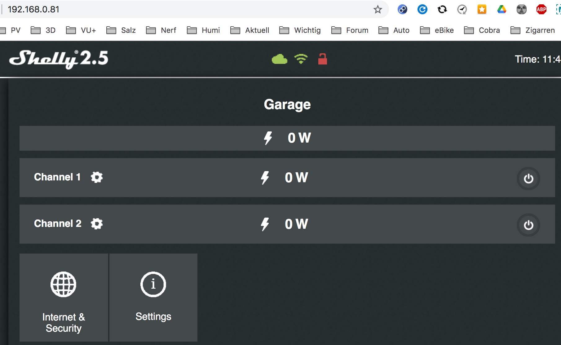

        @amg_666 der Plug-S ist auf 192.168.0.80, der 2.5 auf 192.168.0.81 (fest)
        CoAp ist eingestellt.
        Bildschirmfoto 2021-03-04 um 11.47.04.png Bildschirmfoto 2021-03-04 um 11.52.13.png

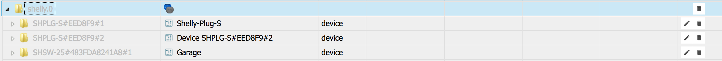

          Es war in der App das 2.5 im hidden Raum, gelöscht, einem Raum zugewiesen und nun schaut es gut aus.
          denke gelöst.
