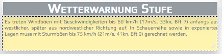

    Hallo zusammen
    mir ist gerade aufgefallen das das DWD Widget Wetterwarnung klein ein kleinen kosmetischen Fehler hat, sofern man den Text zentriert ist alles so weit OK, obwohl der Text auch nicht 100%ig zentriert ist
    filename="Zentrierter Text…." index="1">~~
    Aber sofern man den Text auf "justify" stellt wird der Text leider abgeschnitten
    • HomoranH Nicht stören
      Wenn man sich deine Bilder ansieht, sieht es so aus, als ob sich die Formatierung auf den äußersten Rahmen bezieht.
      Links ist die rahmenbreite bis zum gelben Feld ein wenig schmaler als rechts, wo der Text mehr abgeschnitten wird.
      Im Allgemeinen könntest du ja mit Seitenoffset = padding arbeiten.

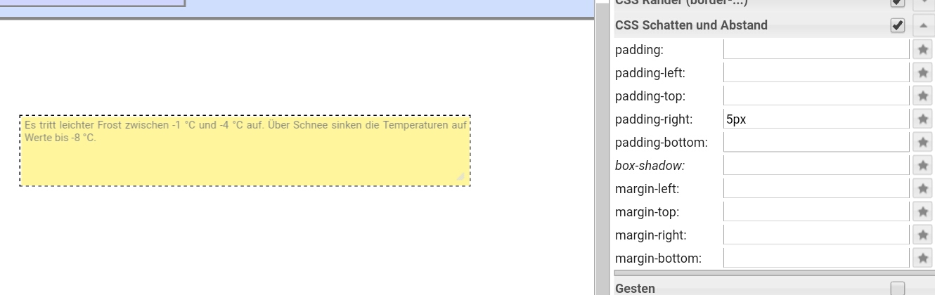

          So meine ich das
          Rainer
            simpixo
            @Homoran:
            So meine ich das
            filename="Screenshot_20170104-183920.jpg" index="0">~~
            Rainer `
            Ja das ist nur ein Work Around :) sollte denke ich auch ohne "padding" gehen, durch die 5px muss ich die Breite der Box wiederum verkleinern ;)
