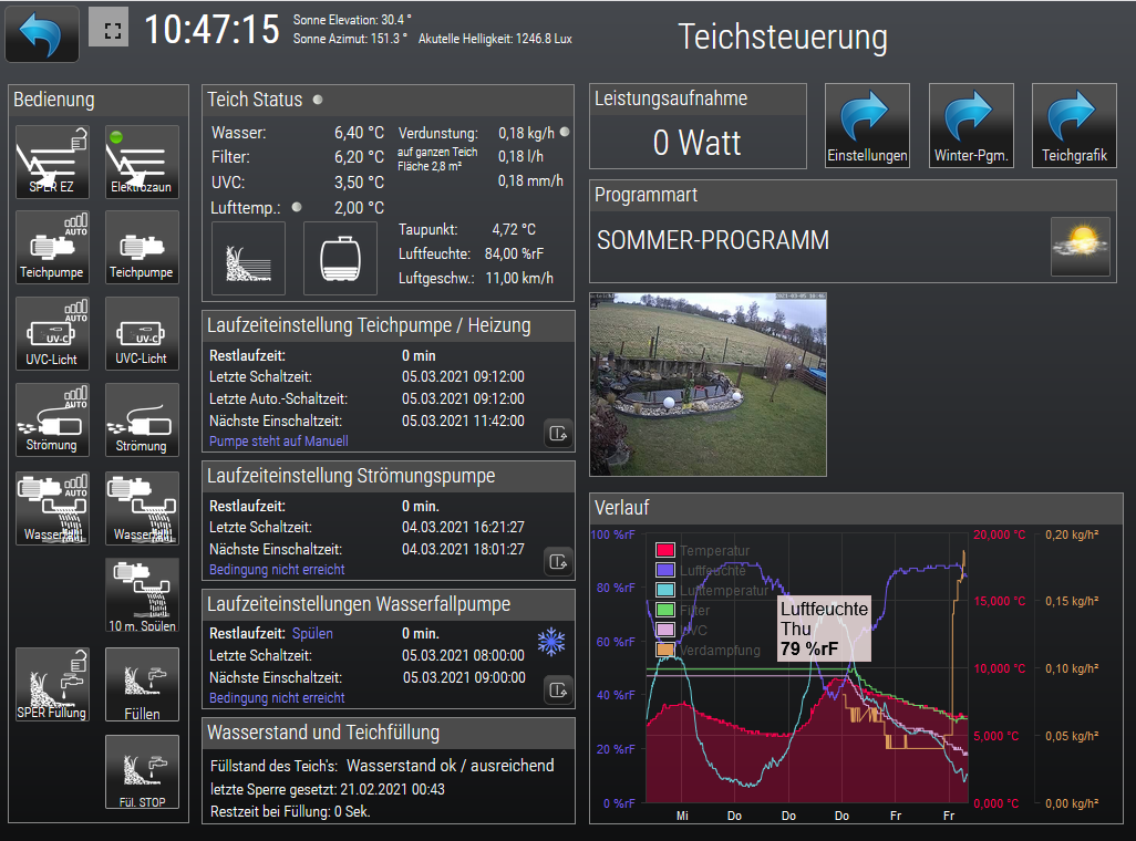

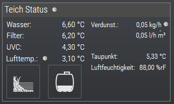

          @paul53 ...hier das Ergebnis...
          Nochmals meinen Dank!
          Eine Frage... von einem "unwissenden" was Physik angeht. Spielt bei einer Wasser-Verdampfung nicht eigentlich der Luftdruck eine Rolle? Die Wasserdichte in Abhängigkeit der Wassertemperatur?
          Viele Grüße
          ...wenn es einen interessiert... so sieht meine Teichsteuerung aus.
