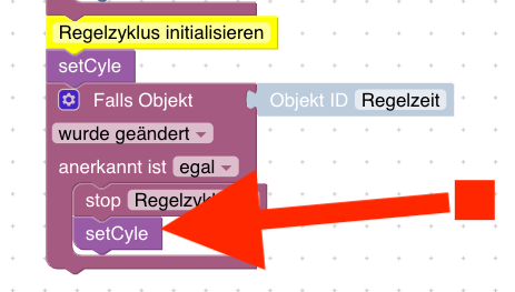

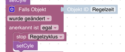

              • setCyle - wird nicht zyklisch aufgerufen nur bei Script Start und startet 1x den "nach setCyle" Blockly, wodurch der Cronjob initialisiert wird und mit der Zykluszeit läuft

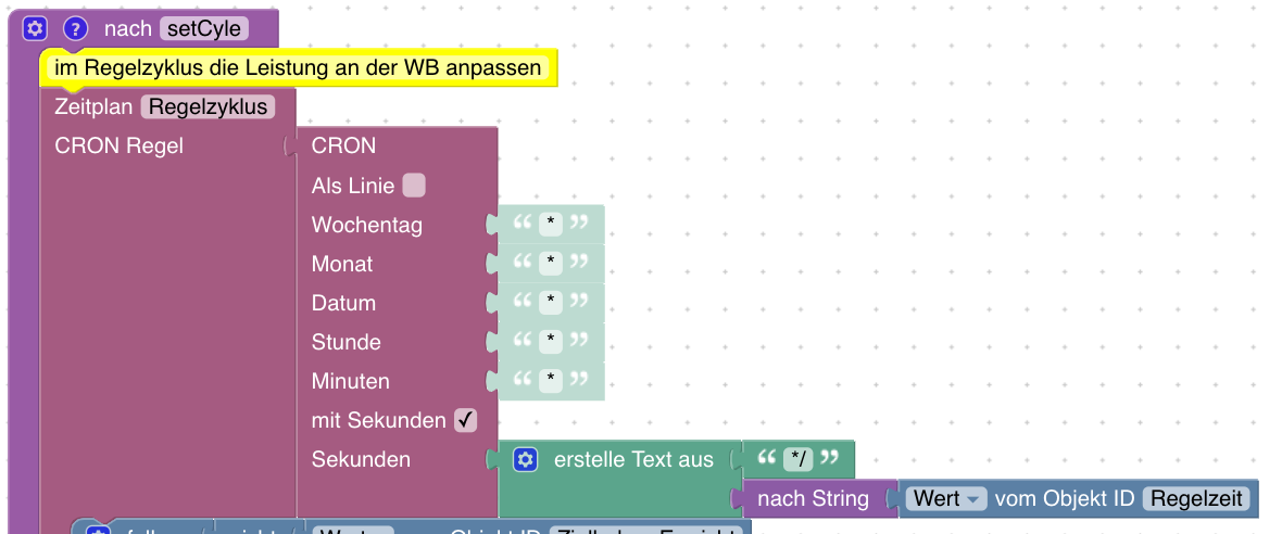

              • der Trigger (Systemtrigger) läuft zyklisch und erkennt eine Änderung an der Zykluszeit
                wird die Änderung erkannt, wird der eingetragene Cronjob gestoppt sprich gelöscht
                dann braucht es einen erneuten Aufruf von "nach setCyle" mit der Funktion "setCyle"
                der Cronjob wird wieder (inkl. kompletten Ablauf) mit der neuen Zykluszeit eingetragen.

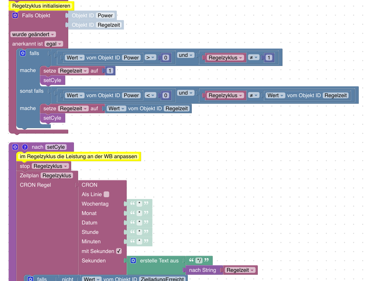

              OK, wenn ich nun eine weitere Abhängigkeit einbauen möchte:
              nachdem die Regelzeit somit nur mit einem Trigger gesetzt wird, kann das 1. setCycle deaktiviert werden, oder?

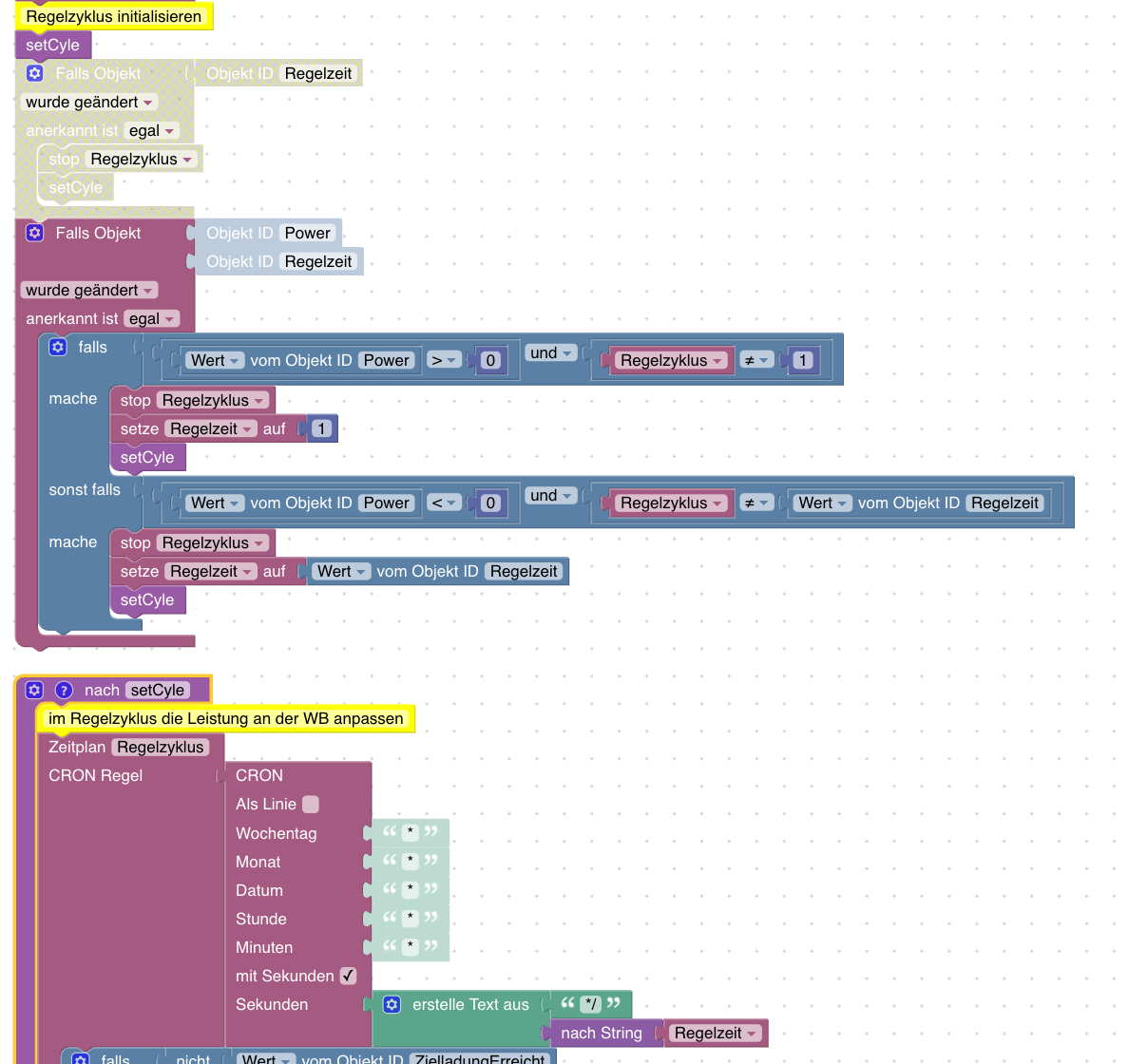

                  @paul53 hab mir das Video angeschaut
                  mein Script schaut nun so aus:
                  Power wird jede Sekunde aktualisiert, das reicht völlig zur Eintragung des Cronjobs.
                  BG

                    @humidor sagte: mein Script schaut nun so aus:
                    Du vergleichst die falsche Variable; es muss die Variable Regelzeit verglichen werden.
                    HumidorH 1 Antwort Letzte Antwort
                      HumidorH Offline
                      HumidorH Offline
                      Humidor
                      @paul53 richtig, danke
